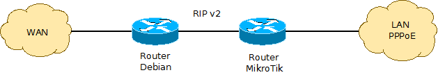

Mam sieć jak na obrazku:
Załącznik Mikrotik RIP.png nie jest już dostępny
Routerów na Debianie jest kilka, działa na nich Quagga, pomiędzy nimi sieci rozgłaszają się prawidłowo za pośrednictwem protokołu RIPv2, jednak jest problem z rozgłaszaniem sieci zza MikroTika, adresy się rozgłaszają, za około 2 minuty znów ich nie ma w tablicy routingu, po kolejnych 2 minutach znów są... i tak w kółko.
