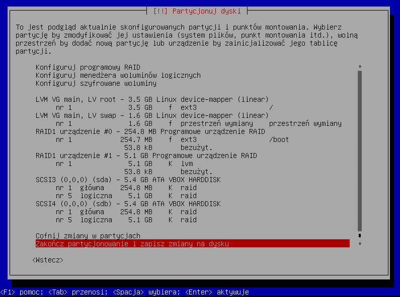

Tworzę
taką oto instalację na virtualboksie:
Załącznik Zrzut ekranu 2012-03-11 12:28:13.png nie jest już dostępny
Czyli RAID1: /boot i LVM z montowaniem partycji /root i partycji wymiany. Po czym system uruchamiam system i przy poleceniu:

Instalator Debiana w wersji stabilnej (nie wiem jak w innych wersjach) domyślnie instaluje jeszcze pakiet gnu-fdisk, który nie radzi sobie z nowymi narzędziami do podziału dysku na partycje (ma problem z tablicą partycji). Użyj programu gdisk.
Lub zignoruj ten błąd jeżeli inne narzędzia działają poprawnie.
