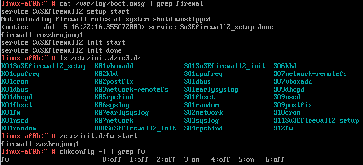

Napisałem prosty skrypt startowy ustawiający firewalla. Niestety wbrew temu co wyczytałem, nie uruchamia się on na samym końcu, mimo że nadałem mu najwyższy numer. Co gorsze, zamiast startować skrypt jest wywoływany z parametrem stop. Co jest grane? To się wydawało takie proste i logiczne a działa zupełnie odwrotnie niż powinno.
Wszystko powinno być widać na załączniku.
Wpadłem na rozwiązanie zaraz po napisaniu postu. Wydawało mi się, że czytam log startu a to jest log zamykania.
Przypatrzę się jeszcze problemowi.
Tylko w boot.log jest pusto a w boot.msg nie ma komunikatów wyświetlanych podczas startu. Gdzie tego szukać?
Najlepiej uruchamiać skrypt firewalla zaraz po uruchomieniu interfejsu sieciowego lub nawet przed.
Jeśli chcesz aby skrypt uruchamiał się na końcu dodaj ścieżkę do skryptu do /etc/rc.local.

A gdzie znajdę log komunikatów startowych?
Chciał bym aby wykonywał się na samym końcu ze względu na to, że nie chcę ruszać firewalla systemowego a jedynie nadpisać reguły. Gdy zdecyduję się do jego powrotu, będę musiał tylko usunąć swój skrypt.

W SuSE jest włączony domyślnie. Zerknij na załącznik. Przy zamykaniu systemu uruchamiany jest skrypt wyłączający go. Chyba, że rozumiesz przez to, że domyślnie jądro nie włącza firewalla, ale system jak dla mnie robi to.
