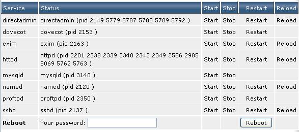

Mam problem z Mysql, po przejściu do utworzenia nowej bazy danych wyświetla mi błąd:
Error connecting to MySQL: Can't connect to local MySQL server through socket '/tmp/mysql.sock' (2)
Ale w statusie pokazuje, że wszystko działa.
W załączniku przedstawiam zrzuty ekranu.
Proszę o pomoc.
Dziękuję
Dziękuję za pomoc. Pogrzebałem po internecie przez dwa dni i znalazłem rozwiązanie.

Polecenie:
ln -s /var/run/mysqld/mysqld.sock /tmp/mysql.sock
/etc/init.d/directadmin restart
Tylko po każdym resecie serwera potrzeba na nowo robić to samo.
