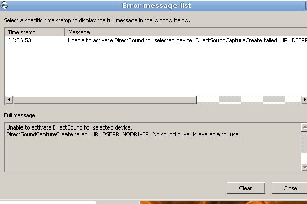

kiks
Posty: 4
Rejestracja: 11 stycznia 2011, 14:09
Post autor: kiks »
Ustawiłem tak jak napisałeś ale teraz mi w ogole nie wykrywa w vt dżwięku, jeśli pozmieniam w systemie na sterownik oss to dźwięk także przestaje działać
