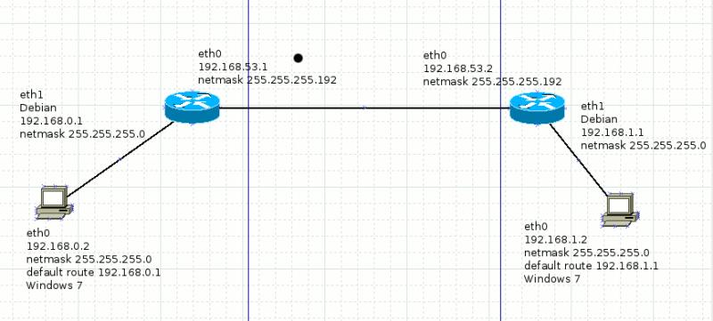

			Próbuje dostać się do udostępnionego zasobu (na Windows7 z prawej strony) i na początek polecenie ping do komputera Windnows7 (192.168.0.2). Na Windows7 (192.168.1.2).
Na ruterze z lewej strony wpisałem:
 przez 192.168.53.2
Na ruterze z prawej strony:
 przez 192.168.53.1
Co jeszcze muszę zrobić, żeby polecenia ping działały Windows1 na Windows2.
Schemat sieci:
Załącznik siec.jpg  nie jest już dostępny

			Co to za maska /25 i czemu nie /24?

			L iterówka się zakradła, ma być 24.

			No to powinno działać. A nie działa?

Na Windows (z lewej strony) w konsoli:
tracert 192.168.1.2
Śledzenie trasy do 192.168.1.2 z maksymalna liczbą 30 przeskoków.
1        Host docelowy jest nieosiągalny.
Śledzenie zakończone.
Debian (lewa strona):
192.168.1.0/24 via 192.168.53.2 eth0 metric 1024 mtu 1500 advmss 1440 hoplimit 4294967295

			A nie powinno być:
192.168.1.0/24 przez 192.168.53.2 [B]dev[/B] eth0...
A regułki firewalla? Tak wygląda jakby ten komputer nawet rutera w swojej podsieci nie widział.

			A nie powinno być:
Powinno i jest, przeoczyłem przy przepisywaniu, a co do regułek firewalla to wszystko:

			No to dziwne. A maski podsieci masz tam na pewno 255.255.255.0? Ten komputer z Windowsem pinguje ci bramę 192.168.0.1 ?
Jak wpiszesz w cmd
to pokazuje się
i żadnej innej bramy?

			Tak pokazuje się tylko:
Nie ma żadnej innej.

			Sprawdzaj po kolei:
ping 192.168.0.1
ping 192.168.53.1
ping 192.168.53.2
ping 192.168.1.1
ping 192.168.1.2
I napisz gdzie pingi siadają...
