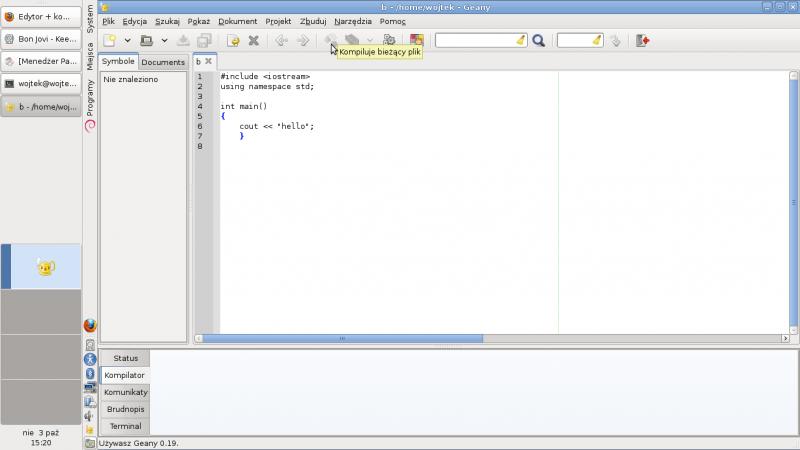

Mam zainstalowane Geany, ale opcja kompilowania jest nieaktywna (mam zapisany plik). Mam zainstalowany g++.
Załącznik geany.jpg nie jest już dostępny
Co z tym zrobić?

Nie ustawiłeś typu pliku. Dokument > Ustaw typ pliku > Języki programowania > C++ file

Częściowo pomogło, bo już mam aktywny przycisk kompilacji, jednak gdy go kliknę to dostaję komunikat:
g++ -Wall -c "a" (w katalogu /home/wojtek)
Kompilacja została ukończona pomyślnie
g++: a: linker input file unused because linking not done
Co jeszcze muszę ustawić?

To wina tego, że twój plik z kodem programu nie ma rozszerzenia *.cpp.

Chyba jestem coraz bliżej rozwiązania, bo program się skompilował (taki przynajmniej dostałem komunikat) i utworzył plik o rozszerzeniu .o, i teraz już chyba ostatnie pytanie z mojej strony. Jak to coś otworzyć?

Naciśnij F5 na klawiaturze w geany. Jak dobrze pamiętam to wtedy od razu kompiluje i uruchamia.

Już działa. Jeszcze dostawałem komunikat:
pogram exited with code: 127
ale w internecie już znalazłem, że trzeba najpierw zbudować program (F9), a potem dopiero kompilować (F5). Jak na razie wszystko działa. Dziękuję, NeoN265.

Odwrotnie. Najpierw skompilować, potem zbudować.
