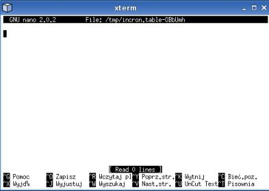

Przeczytałem całą dokumentację i nie mogę poradzić sobie z tym incronem.
Plik wygląda tak:
#!/bin/bash
incrontab -e
/home/[b]użytkownik[/b]/katalog/ IN_CREATE sh /home/[b]użytkownik[/b]/skrypt.sh
Po odpaleniu tego pokazuje mi się okienko i nie mam pojęcia co zrobić dalej.

Po opaleniu czego pokazuje Ci się to okno?
Nazwę pliku masz pod zmienną $#, więc polecenie powinno wyglądać np. tak:
/home/[b]użytkownik[/b]/katalog/ IN_CREATE sh /home/[b]użytkownik[/b]/skrypt.sh $#

Okno pokazuje się po odpaleniu pliku ze skryptem, którego treść wpisałem.
Ale ja tą nazwę pliku ,który pojawi się w /home/user/katalog potrzebuję przenieść do pliku /home/użytkownik/skrypt.sh
Jedyne co zrobiłem to zainstalowanie incron i dodanie siebie do incron.allow, może jakiś błąd w konfiguracji?

Chłopie ;) Otwórz sobie terminal, wpisz polecenie:
incrontab -e
Otworzy Ci się okno edytora w którym wpisz polecenie incron'a. A z tym przekazywaniem parametrów, to waść coś kombinujesz bardzo.
