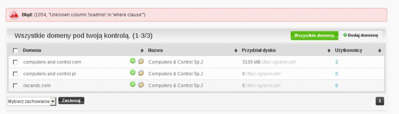

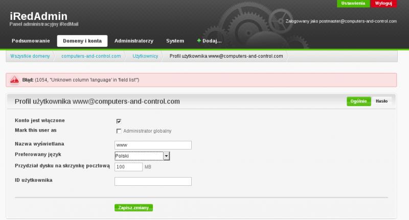

Prawie już działa, chociaż wyrzuca jeszcze błędy, że nie ma "niektórych kolumn".
Nie działa ta zakładka Administratorzy - w ogóle nie da się wejść i wyświetlić dopisanych administratorów.
goska_23 pisze:Prawie już działa, chociaż wyrzuca jeszcze błędy, że nie ma "niektórych kolumn".
Jest to problem "niekompatybilności" między strukturą bazy danych a interfejsem (iRedAdmin'em). Trzeba znów zajrzeć do skryptu instalacyjnego iRedMail'a w miejsce, gdzie tworzone są tabele.

mariaczi pisze:Jest to problem "niekompatybilności" między strukturą bazy danych a interfejsem (iRedAdmin'em). Trzeba znów zajrzeć do skryptu instalacyjnego iRedMail'a w miejsce, gdzie tworzone są tabele.
A skrypt instalacyjny IRedMaila w którym byłyby wymienione tabele i kolumny i ich parametry skąd można pobrać?
Proszę: https://bitbucket.org/zhb/iredmail/down ... .5.tar.bz2 - paczka z 16 lipca 2013. Rozejrzyj się w katalogu functions i conf.
