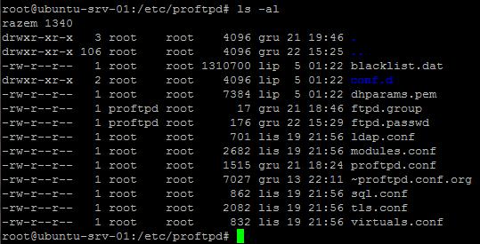

A prawa do tych dwóch plików jakie masz ustawione? Ja tobie pokazałem jakie u mnie są.

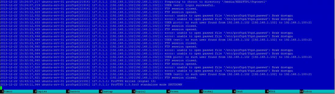

Dorzuciłem zrzuty jedno z uprawnieniami ls -al , drugie z log

Spróbuj może zrobić na obydwu plikach
chown proftpd ftpd.passwd
chown proftpd ftpd.group

Po wykonaniu poleceń które podałeś, udało mi się zalogować. Dziękuję za pomoc.

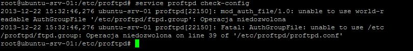

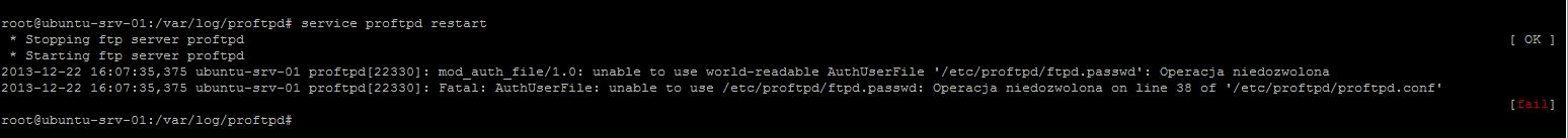

Dodałem następnego użytkownika i serwer przestał działać.
Sprawdzam konfigurację i mam komunikat ( załączeniu )
Proszę o dalsze wskazówki.

No ja chwilowo nie mam innego pomysłu, ale z tego co widać w logu cały czas masz tam brak dostępu.
