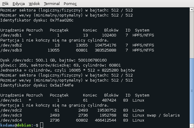

Chciałbym się podzielić moimi spostrzeżeniami co do tych partycji, bo sam mam takie błędy. Dwie różne maszyny, na obydwóch Squeeze. Wydaje mi się (podkreślam wydaje mi się), że program partycjonujący robi takie błędy, kiedy chce się utworzyć partycję o rozmiarze <1GB - przynajmniej w moim przypadku, bo z tego co widzę tutaj -> http://debian.linux.pl/threads/23185-in ... post139723 to nie zawsze tak musi być. Poniżej przykłady:

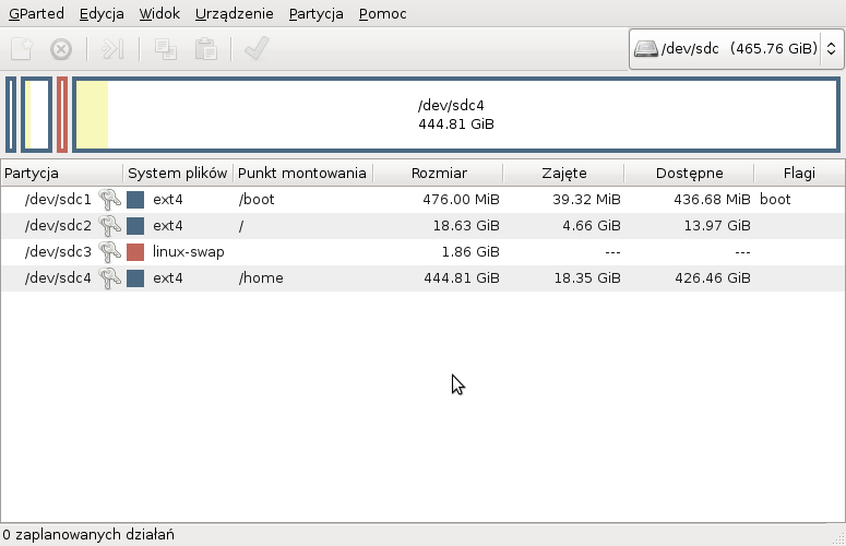

Maszyna, na której jest wydzielona partycja /boot o rozmiarze 500MB - jak widać pokazuje ten komunikat (Windowsowa też, ale to pomińmy):
Próbowałem też tworzyć partycje o rozmiarach 100MB, 300MB i 800MB - to samo, "nie kończy się...". Powyżej 1GB problemu nie ma. Chyba, że to zależne jest od systemu plików jeszcze.

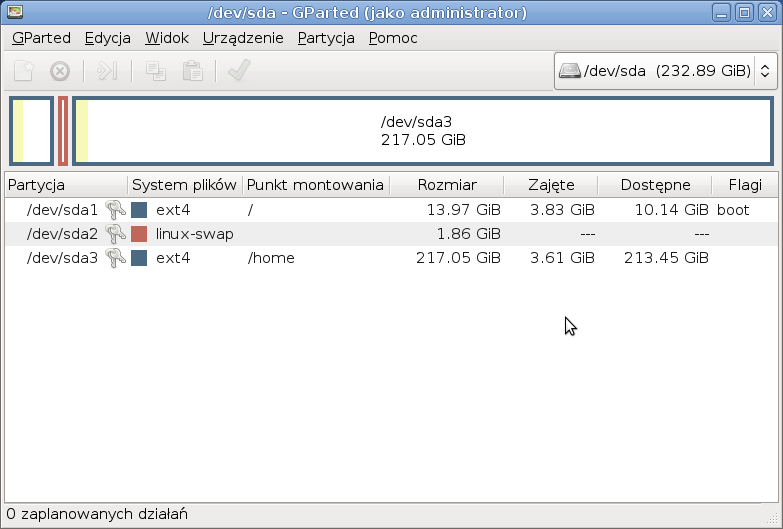

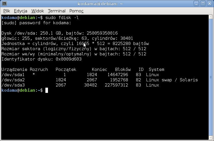

Poniżej komputer, gdzie nie ma /boot , tylko całość 15GB przydzielona jest na / :
