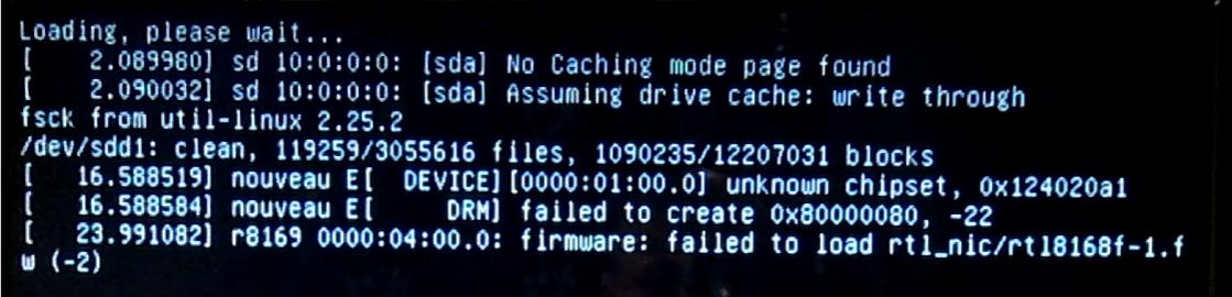

nie rozumiem tylko dlaczego podczas startu systemu nie zniknął wpis o braku sterowników

Posty: 3624
Doinstaluj:
apt-get install firmware-realtek
