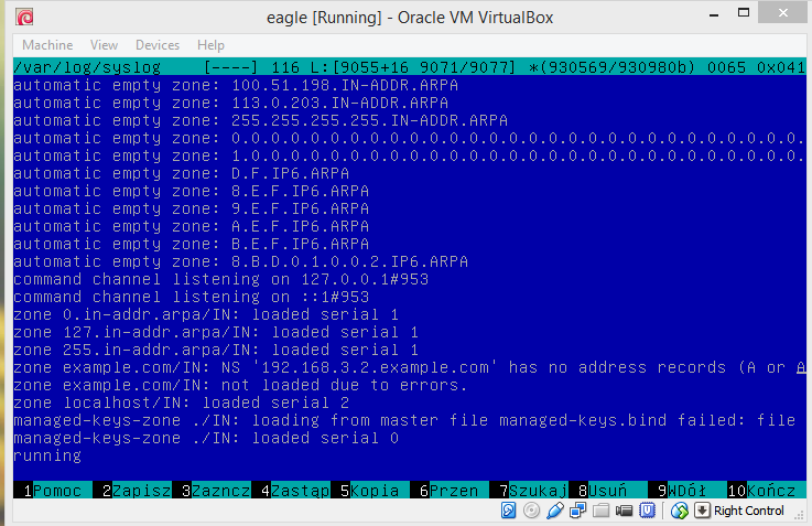

No, więc coś pokićkałeś, bo Twój własny serwer nie wie gdzie to jest.

Wiesz może jak to naprawić?
Zobacz w logach czy bind w ogóle startuje. Logi to podstawa bez tego to Ci nie pomożemy.
Sprawdź konfiguracje binda.
named-checkconf /etc/bind/named.conf
 named-checkzone dom.pl /etc/bind/examples.com

A co do sprawdzania logów na eaglu:

W poprzednim poście wkradła się literówka tak wydaj polecenie
named-checkzone examples.com /etc/bind/examples.com
Ponadto jak widzisz w logach strefa się nie ładuje, bo jest w niej błąd
Rekord typu NS nie może być adresem IP, tak daj:
@ IN NS dns1
dns1 IN A  192.168.3.2
Wyrzuć też ten rekord @ IN A dns1.examples.com.

pawkrol pisze: Rekord typu NS nie może być adresem IP, tak daj:
@ IN NS dns1
Poprawione :)
pawkrol pisze: W poprzednim poście wkradła się literówka tak wydaj polecenie
Ma być example.com :) i dzięki temu , że zmieniłem ten NS z dns1 to teraz po puszczeniu tej komendy named-checkzone example.com /etc/bind/example.com, wyskakuje mi:
zone example.com/IN: loaded serial 2
OK
