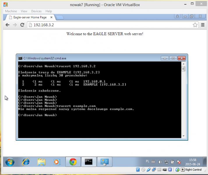

Jakiś ping? traceroute? Po domenie i IP.

piteros
Posty: 26
Rejestracja: 24 czerwca 2015, 14:44
Post autor: piteros »
Tak jak widać po IP śmiga, ale nie po adresie example.com :/
Posty: 2348
Jakie masz ustawione dnsy na tym komputerze z którego testujesz, pokaż jeszcze jak wygląda twój named.conf (chodzi mi o to w jaki sposób masz tą strefę dodaną do binda).
