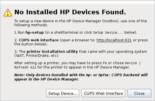

hp-setup
Nacudowałam się z tym sprzętem strasznie. Spieszyło mi się z wydrukiem, a drukarka za nic nie chciała ruszyć. Przeinstalowałam system. Dodałam drukarkę, ale nie zauważyłam, że jest wyłączona. komputer upierał się, że wydrukował plik, a drukarka nie otrzymywała żadnych informacji.
Wydruki zrobiłam w końcu na cudzym komputerze, ale nie dałam za wygraną. Wpisanie hp-setup w terminalu wyrzuca błędy dopiero wpisanie w terminalu użytkownika pozwala uruchomić hp-setup.

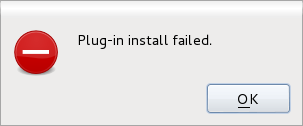

Uruchomiony hp-setup krzyczy, że nie ma pluginu chociaż niby go instaluje (może tylko ściąga bez instalacji?). Zainstalowałam w odruchu czarnej rozpaczy wszystkie pliki, jakie wyświetlił synaptic po wpisaniu w okienko szybkiego wyszukiwania hplip. To też nie pomogło.
Dopiero kiedy w hplip kliknęłam Download Firmware i wykonałam kolejne kroki drukarka ożyła i grzecznie wykonuje swoje zadania. Ciekawe, jak długo
Czy może ktoś mi wytłumaczyć logikę instalacji tej drukarki, żebym następnym razem nie musiała po omacku szukać rozwiązania problemu?
