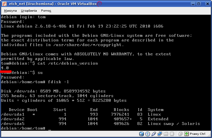

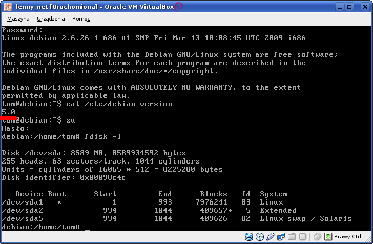

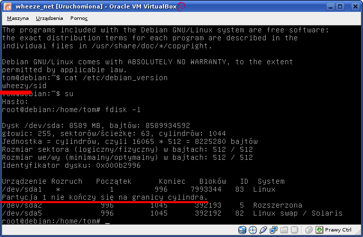

Poniżej przedstawiam zrzuty z instalacji czterech kolejnych wersji Debiana:
Za każdym razem system stawiany był na "nowym" dysku wirtualnym o identycznej wielkości, a wybór rozkładu i wielkości partycji pozostawiony był instalatorowi.
Z rzutów wynika, że instalator dwóch najnowszych wersji Debiana nieprawidłowo dobiera wielkość partycji, a skoro tak to należałoby to zgłosić do naprawy zamiast skupiać się tylko i wyłącznie na metodach naprawy problemu:
fnmirk pisze:Jak masz kopie zapasowe to zmniejszyłbym rozmiary partycji z góry i z dołu (o 1MB), z poziomu livecd. Następnie zrestartował system i przesunął partycje i ostatnią zwiększając o wolne miejsce. Nie robiłem tego bo pilnuję aby nie dopuścić do takiej sytuacji na bieżąco. Miałem z tym nałożeniem partycji poważny problem i straciłem trochę danych.
