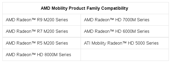

Zamknięty sterownik (Catalyst)
Załącznik ati.png nie jest już dostępny
aticonfig --init
czy jak to tam było mówi mi, że nie wspiera tej karty.
