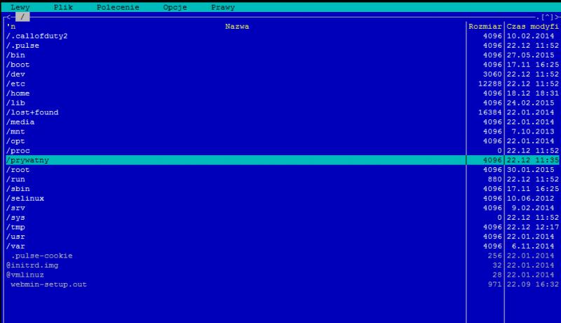

Witam, dodałem do mojego serwera dodatkowy dysk twardy, który chciałbym przeznaczyć na przechowywanie danych dla "konkretnego użytkownika", którego zrobiłem już jego właścicielem przez chown.
W tej chwili przestrzeń, którą on (dysk) dysponuje nazwałem "prywatny" i znajduje się ona w głównym drzewie a chciałbym mieć do niej dostęp z
home/konkretny_użytkownik/Nowy
Załącznik ddd.jpg nie jest już dostępny
Chciałbym utworzyć coś w rodzaju skrótu ale nie bardzo wiem jak to zrobić.
Próbowałem co prawda z dowiązaniami ale nie do końca to rozumiem.
Proszę o jakąś podpowiedz, pozdrawiam
