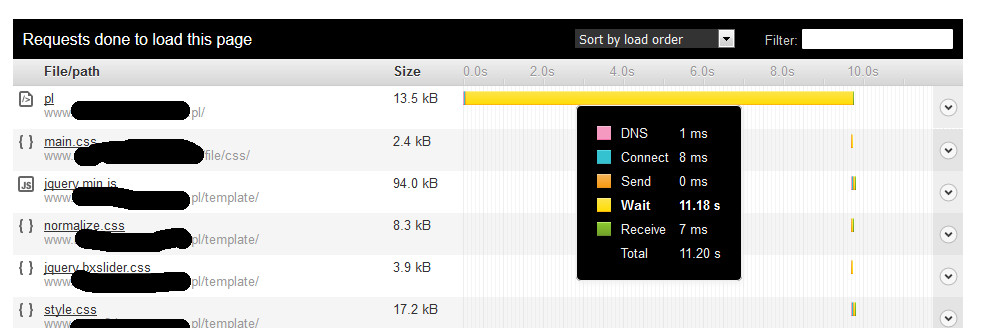

Czy ktoś miał problem z bardzo wolnym działaniem skryptów php odwołujących się do mysql? Jest postawiona dedykowana maszyna, bez obciążenia (tylko jeden serwis bez ruchu) natomiast php jest wykonywane bardzo wolno (w zależności od szczęścia zwłoka wynosi od 2-6 sekund). Widać, ze następuje kilkusekundowa przerwa po wywołaniu i nie jest to problem DNS ani nic innego. Wyraznie skrypt na cos czeka lub wolno wertuje bazę MySQL.
Ten sam skrypt wrzucony na serwer wirtualny zasuwa jak rakieta.
Załącznik test.jpg nie jest już dostępny

Może zła konfiguracja bazy danych?
Odpal logowanie bazy + slowloga ustaw na 3-4s i zobacz co się dzieje.
