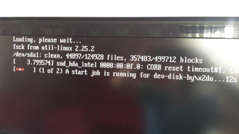

Pozwole sobię zapodać fotkę
Załącznik Blad.jpg nie jest już dostępny
Witam
Problem sam się rozwiązał, okazało się że fstab był wpis montujący pendriva który nie był podłączony. Swoją drogą czy taki wpis może blokować system?
