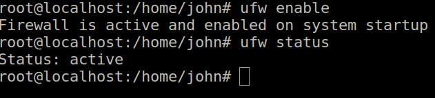

Jako root:
ufw enableKod: Zaznacz cały
ufw status- marcin1982
