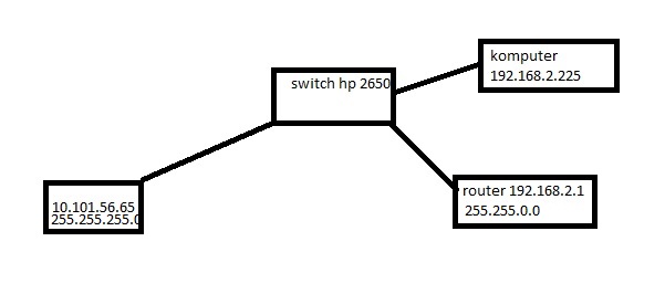

Witam, mam router postawiony na debianie.
eth0 192.168.2.1 maska 255.255.0.0 do tej sieci che pingować adres 10.101.56.65 255.255.255.0. Ustawiam routing:
route add -net 10.101.56.0/24 gw 192.168.2.1 dev eth0
oraz wpis w firewall:
iptables -I FORWARD -s 10.101.56.0/24 -d 192.168.2.1 -j ACCEPT
i sieci się nie widzą brak pinga, a jak ustawie statyczny adres w komputerze np: 10.101.56.200 to mogę pingować bramę 192.168.2.1.
Proszę o pomoc co źle robię.

Posty: 3590
Narysuj strukturę sieci.

laserpl
Posty: 13
Rejestracja: 05 lutego 2008, 12:27
Post autor: laserpl »
ustawiłem dodatkowy interface :
iface eth0.10 inet static
address 10.101.56.250
netmask 255.255.255.0
#network 10.101.56.0
auto eth0.10
dodatkowy wpis w firewall.
iptables -I INPUT -s 10.101.56.0/24 -d 10.101.56.250 -j ACCEPT
i jeszcze coś mi brakuje bo pingując z routera:
From 10.101.56.250 icmp_seq=1 Destination Host Unreachable
From 10.101.56.250 icmp_seq=2 Destination Host Unreachable
From 10.101.56.250 icmp_seq=3 Destination Host Unreachable
a adres 10.101.56.250 pinguje z komputera
Posty: 3590
A masz zezwolenie w łańcuchu output?
Pokaż też obecną tablicę routingu.
laserpl
Posty: 13
mam ustawione'
iptables -P OUTPUT ACCEPT
root@root:/home/xxx# route -n
Kernel IP routing table
Destination     Gateway         Genmask         Flags Metric Ref    Use Iface
10.101.56.0     192.168.2.1     255.255.255.0   UG    0      0        0 eth0
10.101.56.0     10.101.56.250   255.255.255.0   UG    0      0        0 eth0.10
10.101.56.0     0.0.0.0         255.255.255.0   U     0      0        0 eth0.10
