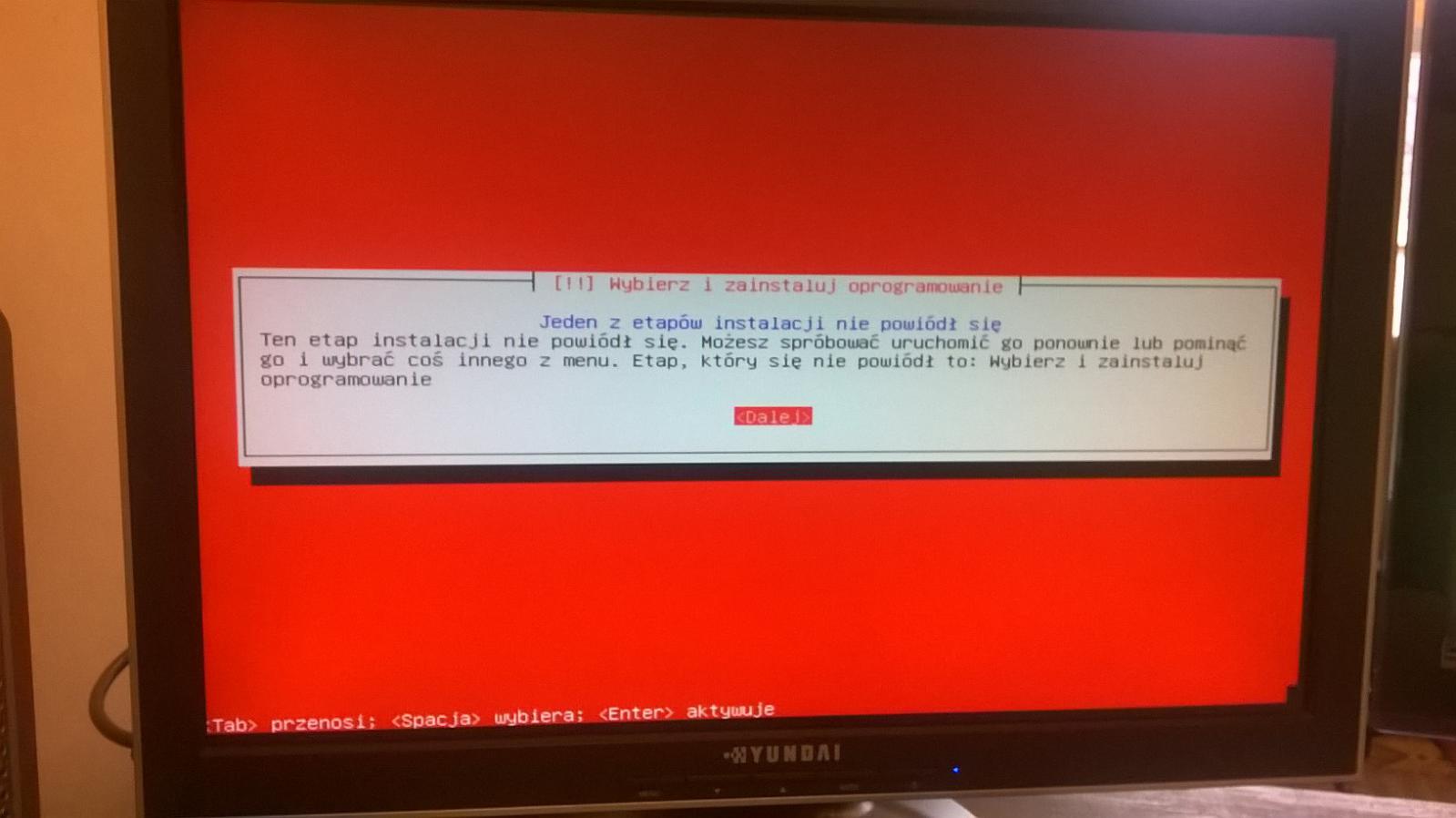

Jeden z etapów instalacji nie powiódł się
Post autor: OgrzesiekO »
Załącznik etap.jpg nie jest już dostępny
Od wczoraj mam problem z prostą instalacją systemu na jednym z komputerów próbowałem na najnowszej wersji debiana i jakiejś starej przy obydwóch jest taki problem. Jeżeli pomijam ten etap to po reboocie konfiguruje repozytoria tak jak w threads/1408-Repozytoria-Debiana-wpisy- ... urces-list updejtuje "apt-get update" i próbuje cokolwiek zainstalować. apt-get install mc pobiera ale nie instaluje ma jakiś problem z zapisem plików na dysku. Nie mam pojęcia co się dzieje.

A jakąś diagnostyką jakbyś sprawdził dysk? Np. weź jakieś livecd , zobacz czy jest zainstalowany pakiet smartmontools (jak nie będzie to oczywiście doinstaluj) i uruchom
 smartctl -a /dev/sd*
* - literka twojego dysku
ewentualnie przekieruj wyjście do pliku
 smartctl -a /dev/sd* > wynik.txt
i przejrzyj czy wszystko z dyskiem ok. Wklej tu ewentualnie wynik na forum.
Podaj pełne wyniki poleceń z konsoli:
cat /tec/debian_version
su -c 'apt-get update'
su -c 'apt-get dist-ugprade'
