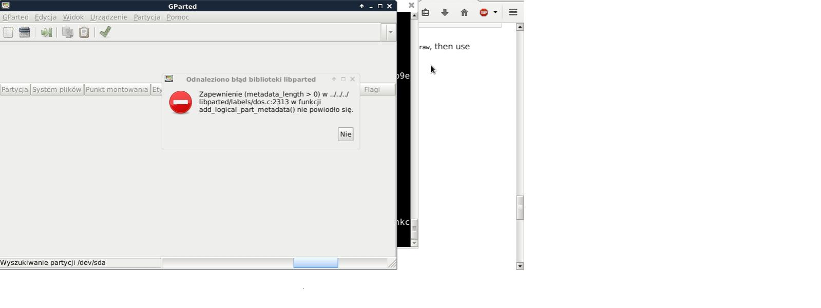

Załącznik asd.jpg nie jest już dostępny
Nietety dziś na Debianie nie uruchomię, widoczne sprzęt mnie bardzo lubi ;]
Na 100% jestem pewny, że komenda fdisk była na debianie i wczoraj sprawdzałem na ubuntu gparted.
Na 90%, że gparted też sprawdziłem na debianie wczoraj, ale w międzyczasie zrobiłem upgrade z stabile do test.
Posty: 6429
Przekombinowene te partycje. Wszystko nadaje sie do zaorania.
Wiesz na dysku sobie zainstaluj 1 - 2 systemy i wystarczy. W reszte baw się pod virtualboxem
threads/28827-Instalacja-Debiana-obok-Win-7-na-laptopie
Ograniczenia w partycjonowaniu też istnieją w zależności czy to MBR czy GPT i nie można sobie sadzić na dysku ile chcesz partycji i do tego obojętnie jakich..... aby było
A bo sobie pozmieniasz rozmiary, wciśniesz w zwolnione miejsce, z dwóch partycji jeszcze jakiś system i uważasz że to będzie działać?

Rozumiem, że nie wszystko może śmigać, ale to ma być testowa platforma na systemy i chciałem zobaczyć jak poszczególne się sprawują.
Z tego linku co podajesz wynika, że można i 100 systemów zainstalować i powinno działać.

Nie czytałeś dokładnie. Można ale trzeba mieć partycjonowanie GPT, a TY takigo nie masz więc nie możesz, a więc ograniczają Cie limity partycjonowania MBR.
