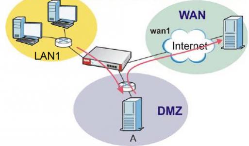

pawkrol
Posty: 939
Post autor: pawkrol »
Ja swego czasu jak miałem proxy to umieściłem go w dmz. Wszystkie połączenie z lanu router z firewallem kierował do niego. Nie używałem żadnych mostów. Oczywiście lan oraz dmz są w innych podsieciach.

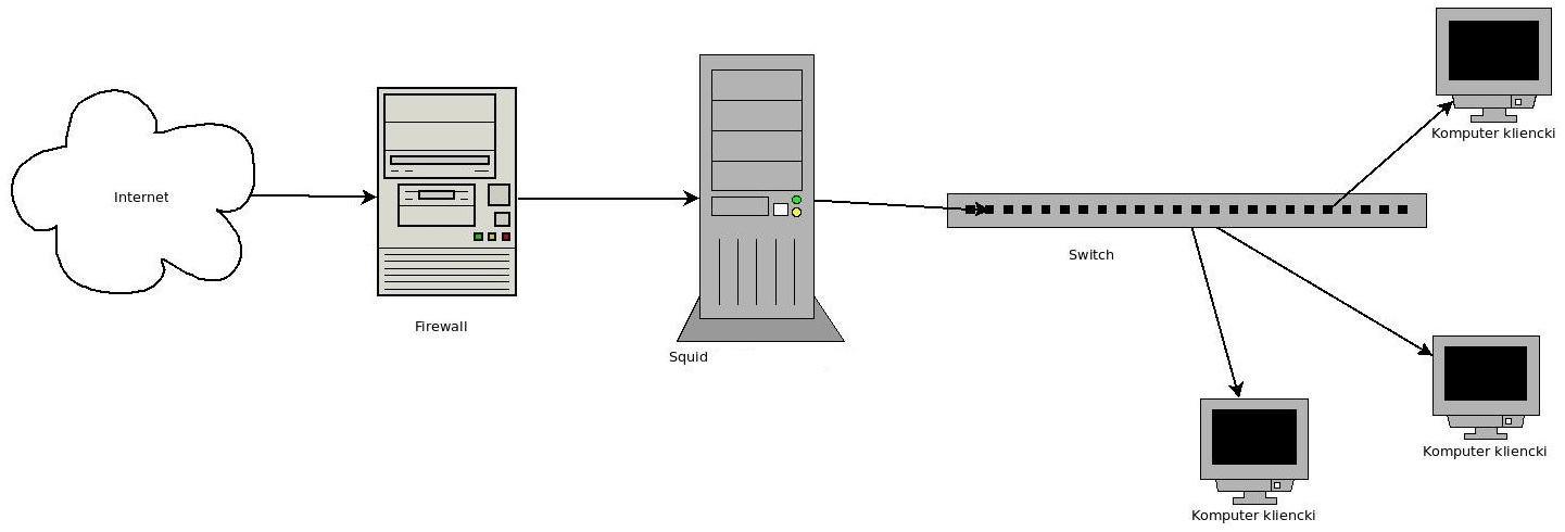

A no widzisz ja chcę zrobić to troszkę inaczej.
Załącznik Bez tytułu.jpg nie jest już dostępny
Jeszcze raz dzięki za pomoc :)

pawkrol
Posty: 939
Z takim połączeniem spotkałem się, ale w systemie ips/ids
Posty: 3620
Wg mnie mógłbyś wpiąć firewalla do switcha i nie musiałbyś robić bridga. Robiłbyś tylko przekierowanie DNAT stron www na firewalu do squida.
Przy twoim rozwiązaniu z mostem jak będziesz miał awarię komputera squid to staje ci cała łączność ze światem.
Jakbyś wpiął komp firewall do switcha to wtedy awaria kompa squid jest nie groźna bo można wyłączyć przekierowanie www z poziomu firewalla, ręcznie lub w automacie jakimś skryptem monitorującym pracę squida.
