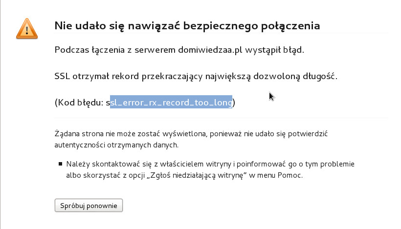

Mam problem ze swoim serwerem. Podczas używania protokołu SSL otrzymuję błąd widoczny na obrazku:
Załącznik sslerror.jpg nie jest już dostępny
Trochę czytałem instrukcji na temat generowania i umieszczania certyfikatu ssl i postępowałem zgodnie z zaleceniami, ale ten problem nadal występuje :(
Debian v.7.4.
Z góry dzięki za pomoc.
