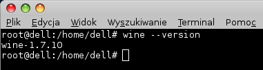

I to wszystko :) Teraz wystarczy, że w terminalu wpiszesz
wine --version
i zobaczysz jaką masz wersje zainstalowaną w systemie

To coś musiałeś źle zrobić (Czy Mistrz zainstalował wszystkie te biblioteki i386 z tego ciągu w 6 linijce? To są ważne zależności!) Ja dokładnie tak zrobiłem na czystym Debianie (+ze środowiskiem graficznym MATE) i mam to Wine:
Załącznik wine.png nie jest już dostępny
Tak więc przepraszam ale nie wiem jak dokładnie Ci pomóc u mnie zadziałało to bezbłędnie jak widzisz. Podałem w poradniku bo myślałem, że może u każdego to zadziała ;( Może jest tu bardziej kumaty ktoś kto wyjaśni czemu mi zadziałało a Koledze Yampress nie?! Przyznaję się, że za głupi jestem (jestem tylko szarym człowiekiem i totalnym amatorem linuksowym) by w takim momencie pomóc a widzę , że tu sam Moderator ma kłopot z tym. Jeśli coś jest nie tak to niech ktoś poprawi ale wątpię skoro to samo ja zrobiłem i mi ta wersja Wine działa!
