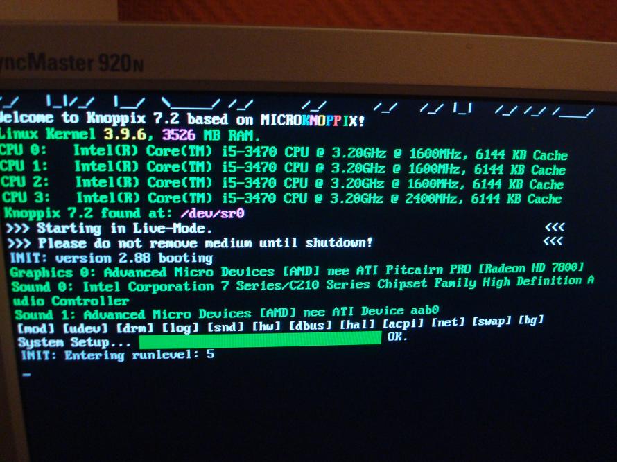

Trochę czasu minęło. Wrzuciłem wczoraj wieczorem płytkę i wystartował Knoppix.
Wyskoczyło:
Załącznik DSC00136.jpg nie jest już dostępny
Z 30 min cały czas to było, nic się nie zmieniało.
Próbowałeś F2, domyślnie startuje się:
knoppix lang=pl
Czy sprawdzasz poprawność obrazów iso pobranych dystrybucji przed nagraniem na płytę CD/DVD.
Obrazy iso powinno się nagrywać z niską prędkością.
W opcjach startowych Knoppiksa wybierz opcję sprawdzania nagranej płytki.
&quot pisze:...i wystartował Knoppix.
Spróbuj przełączyć się na inną konsolę np. Alt+Ctrl+F3 i wpisz:
