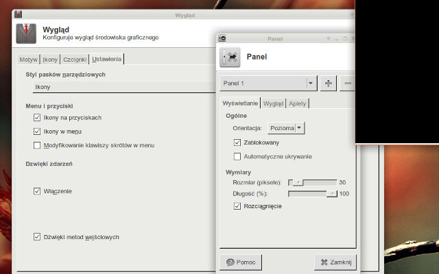

Miało być MATE... jest XFCE 4.8.
Postawiłem na to środowisko zachęcony jednym tematem z tego forum.
Mam taki problem, że kiedy instaluję jakiś motyw GTK z xfce-look, czy deviantart'a - nie wygląda on tak jak powinien.
Przyciski, suwaki przypominają Windowsy z lat 90-tych. Zauważyłem, że to częsty problem u różnych użytkowników XFCE. U mnie jednak jest nietypowy. Dlaczego? Standardowe motywy instalowane wraz z XFCE działają poprawnie. Problem pojawia się tylko gdy chcę zainstalować jakiś zewnętrzny. Pod Xubuntu z XFCE 4.8 sprawa wyglądała w porządku. Pod Debianem nie potrafię uzyskać interesującego mnie wyglądu. Jakiś pomysł?

Najprawdopodobniej nie masz zainstalowanych silników gtk2. Sprawdź w informacjach motywu jakie są wymagane i je zainstaluj.
Dla przykładowego motywu:
http://lassekongo83.deviantart.com/art/ ... 21163&qo=0
GTK2 ENGINES REQUIREMENTIf you don't install these engines - GTK2 applications will not be styled. So it's NOT a bug if for example GIMP or Firefox looks like Windows 98. It's just you who haven't installed the gtk2 engines. :)
- GTK2 engine Murrine 0.98.1.1 or later
- GTK2 pixbuf engine or the gtk(2)-engines package
Ubuntu/Mint/Debian distros:
sudo apt-get install gtk2-engines-murrine gtk2-engines-pixbuf

Dziękuję, problem rozwiązany! :)
Banał - brak silników gtk2 wymaganych do interesującego mnie motywu.
