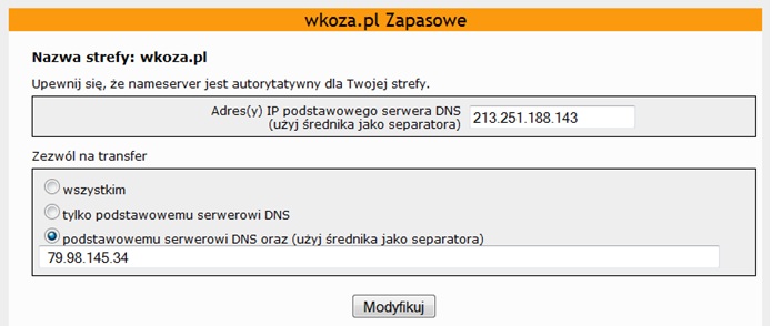

Freedns mówi, że:
Serwer autorytatywny (inaczej: master, podstawowy) jest wymagany do prawidłowego działania — to od niego serwer zapasowy ściąga zawartość strefy. Musi być zezwolony transfer strefy przynajmniej dla 79.98.145.34
Aktualnie moja konfiguracja freedns wygląda następująco:
Ps. Strefa wygląda identycznie jak ta, którą mi zaproponowałeś.

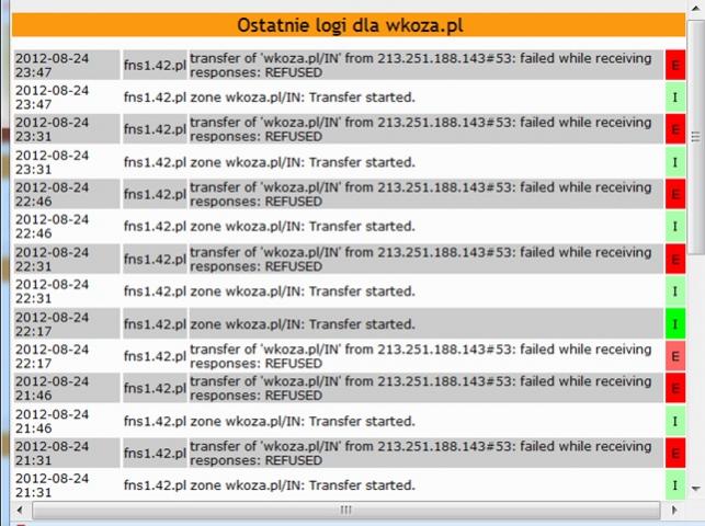

Logi z freedns:
a może skonfigurować na freedns strefę podstawową a nie zapasową, czy to kwestia panelu OVH i tam "jakiejś" konfiguracji strefy dns?
Dobrze, chyba wszystko działa. Zmieniłem ustawienia freedns ze strefy zapasowej na podstawową, w ustawieniach podałem adres IP serwera VPS (by zaimportować z niego ustawienia), także całą konfigurację strefy freedns pobrał sobie sam. Tym samym w panelu OVH udało mi się wreszcie zmienić standardowe DNSy dostarczane przez OVH na moje własne: ns1.wkoza.pl, ns2.wkoza.pl. Bastian, a czy muszę jeszcze zmodyfikować plik resolv.conf ? Czy istnieje możliwość sprawdzenia czy rzeczywiście domena w 100% została podpięta pod mój serwer?
