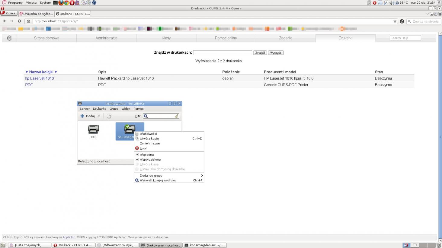

Ewentualnie zrób tak: System -> Administracja -> Drukowanie, tam kliknij prawym przyciskiem na drukarkę i zobacz czy przypadkiem okienko włączona jest "zaptaszkowane" czy nie. Na moim LaserJecie 1010 po wyłączeniu zasilania tak to właśnie wygląda, że stan drukarki ustawia się na wyłączony.

Graficzny interfejs obsługi drukarki pozwolił mi usunąć pliki z kolejki wydruków. Czy mimo to mogą one gdzieś zalegać? Drukarka w tym interfejsie jest zaptaszkowana dokładnie tak, jakby stan drukarki ustawił się n wyłączony, ale prawy przycisk niczego nie wyświetla, jakby był martwy. Wygląda to tak, jakby system traktował drukarkę, jak fizycznie odłączoną.

Załącznik cups.jpg nie jest już dostępny
U mnie tak to wygląda w CUPS i w tym menu Drukowanie. Nie bardzo wiem dlaczego prawy przycisk nie reaguje u Ciebie? Przecież nawet jak się fizycznie odłączy drukarkę od komputera to nie powinno mieć wpływu na działanie PPM.
Posty: 6467
W interfejsie musisz ja włączyć

Zrzut ekranu z 2013-08-20 22:06:21.png
Kolejne okna prowadzące do obsługi drukarki. Oczywiście wiem, że trzeba odblokować możliwość edycji i robię to.
Zrzut ekranu z 2013-08-20 22:12:24.png
Otwórz stronę: http://localhost:631/admin
Po prawej stronie są przyciski: "View Acces Log", "View Error Log" i "View Page Log". Jak naciśniesz którykolwiek z nich zobaczysz log, wklej tu zawartości wszystkich trzech logów.
Zobacz też czy jest coś na liście: http://localhost:631/jobs/

Informacje o drukarce:
[TABLE]
[TR]
[TH]Opis:[/TH]
[TD]HP LaserJet P1005[/TD]
[/TR]
[TR]
[TH]Położenie:[/TH]
[TD][/TD]
[/TR]
[TR]
[TH]Sterownik:[/TH]
[TD]HP LaserJet P1005 Foomatic/foo2xqx (recommended) (grayscale, 2-sided printing)[/TD]
[/TR]
[TR]
[TH]Połączenie:[/TH]
[TD]usb://HP/LaserJet%20P1005?serial=BC12VHW[/TD]
[/TR]
[TR]
[TH]Domyślne:[/TH]
[TD]job-sheets=none, none media=iso_a4_210x297mm sides=one-sided[/TD]
[/TR]
[/TABLE]
Z góry dziękuję za wszelką pomoc.
Edycja 2:
Skanerowi pomogło ustawienie skanowania "Przód", ale drukarka HP nadal nie działa.
Załącznik zrzut1.png nie jest już dostępny
Zastosowałaś się do rad Yampressa i zainstalowałaś pakiet hplip-gui?
Pociąga on za sobą kilka zależności w tym sterowniki Cups do drukarek HP.
