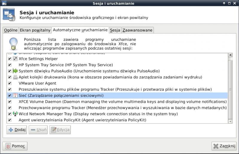

Jest on dodany do autostartu:

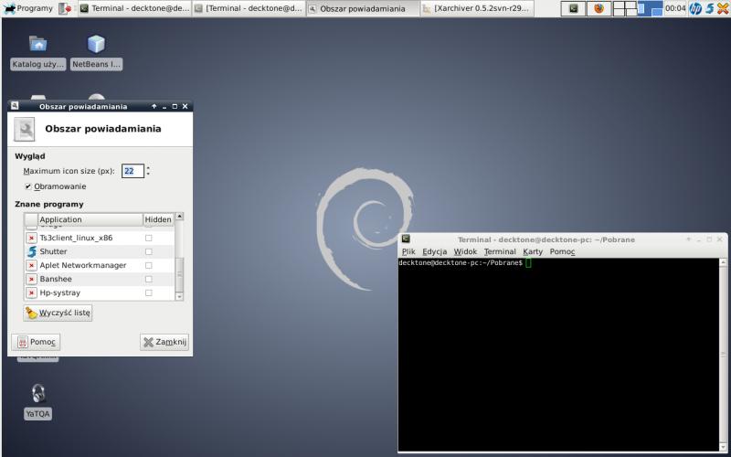

A także nie jest ukryty na obszarze powiadomień:
