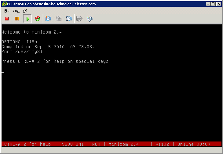

No właśnie, tak jak na zrzucie ekranu, samo uruchomienie poleceniem
Pokazuje w prawym dolnym rogu status "online" ale nic więcej.
Powinienem dostać linuksowy znak zachęty po połączeniu się (przynajmniej jak łączę się do tego samego urządzenia przez putty z Windowsa to dostaję jego znak zachęty).
