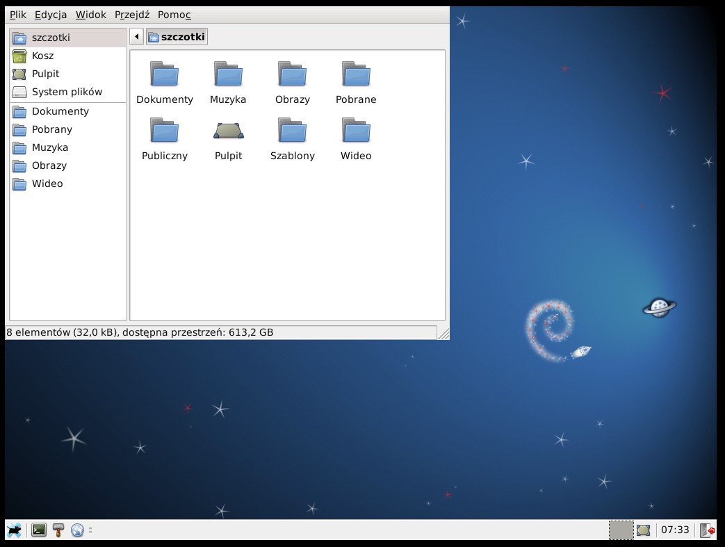

Witam,Posiadam na swoim serwerze zainstalowany system Debiana Squeeze 64bitowy, VNC oraz założonych 2 użytkowników. Na każdym z dwóch kont jest uruchomiona sesja VNC. Użytkownik1 : 127.0.0.1:1Użytkownik2: 127.0.0.2:2Środowisko graficzne które zainstalowałem to XFCE4. Mój problem polega na tym, iż jeśli loguje się przez VNC na użytkownika 1 to XFCE4 działa normalnie, natomiast jak zaloguje na użytkownika2 to nie mam górnej belki z przyciskami minmalizacji, maksymalizacji oraz zamykania.ekraTak przedstawia się ekran użytkownika2 w którym nie ma górnej belki z minimalizacja, maksymalizacja, zamykaniem.

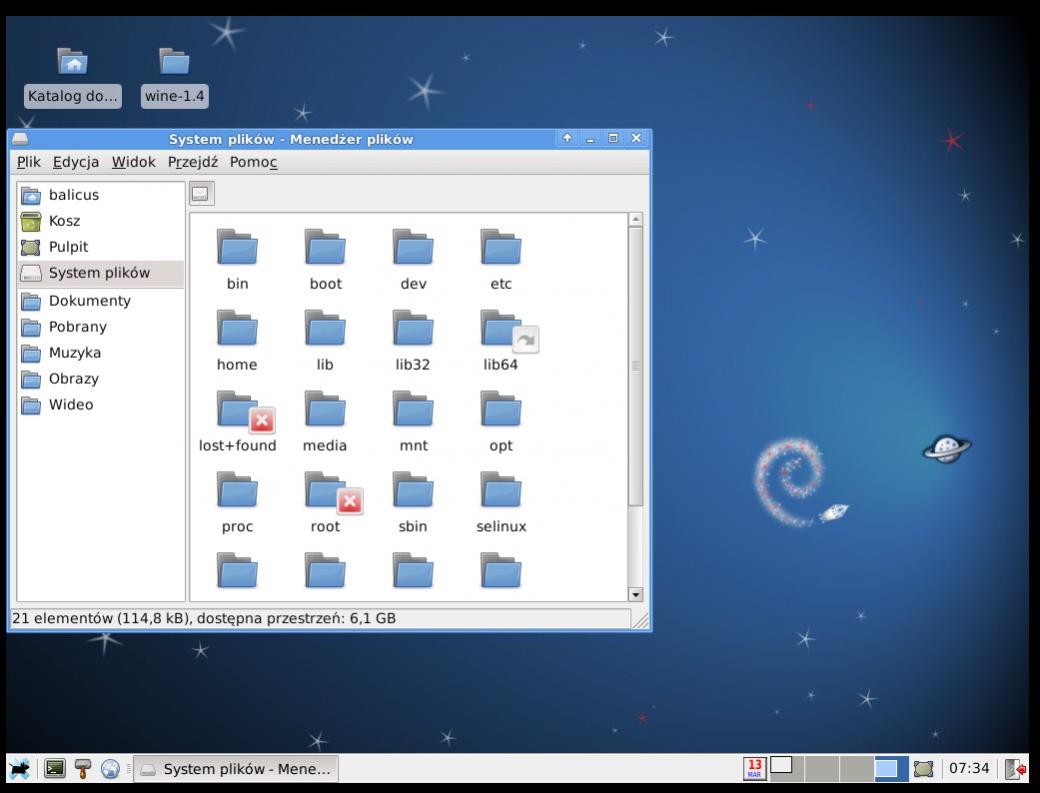

Dodam zdjęcie pulpitu z użytkownika1 tak aby było jakieś porównanie. (Tutaj wszystko działa)

Mam ostatnio taki problem co kilka restartów systemu. Jeszcze nie próbowałem znaleźć przyczyny, ale mam obejście, a mianowicie uruchamiam proces xfwm4 i wszystkie ramki uruchamiają się.

Dalej brak panelu. Oczywiście wpisuję jako zwykły użytkownik. A zalogowałem się na konto root i okazało się, że nie był w ogóle zainstalowany pakiet xfwm4.
Wszystko działa.
