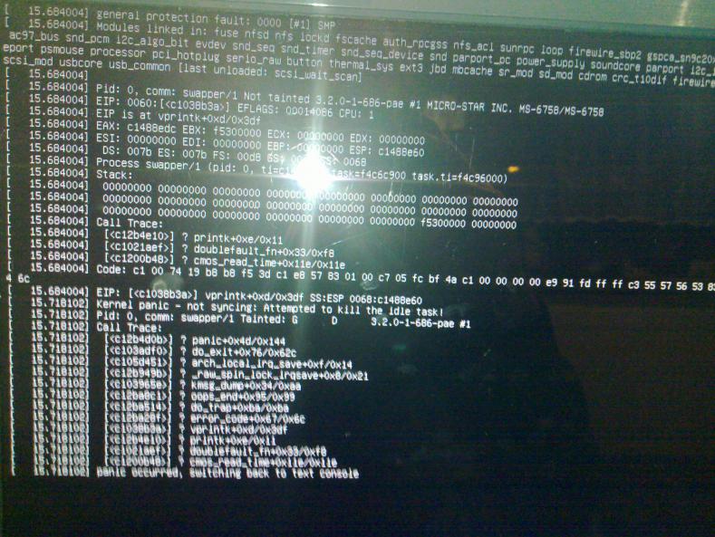

No i niestety, przy zamykaniu systemu znów ten komunikat:
kernel panic

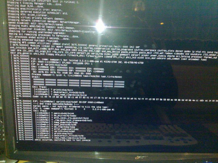

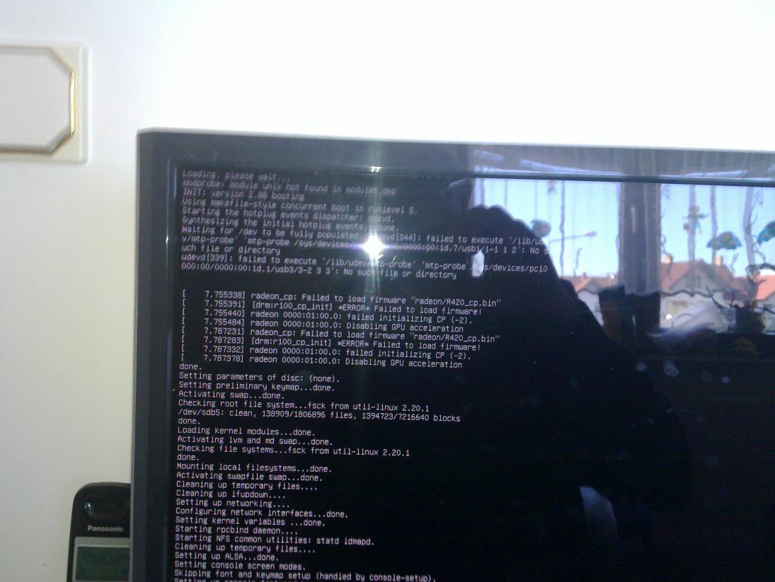

Może tu trzeba coś naprawić? Nadal mi się zawiesza system i na dodatek przy uruchamianiu wskazuje jakieś ostrzeżenie dotyczące chyba karty graficznej, zob. zdjęcie.

Przedstaw wynik polecenia:
dpkg -l | grep firmware

ii  firmware-linux-free                  3                              Binary firmware for various drivers in the Linux kernel

Przed chwilą znów miałem ten tzw. ,,Kernel panic'' jak uruchomiłem Operę i chciałem się na forum zalogować. Może to jest też wina źle podkręconego procesora? Na Windowsie XP też mi się już w międzyczasie ze trzy razy niebieski ekran zrobił.
