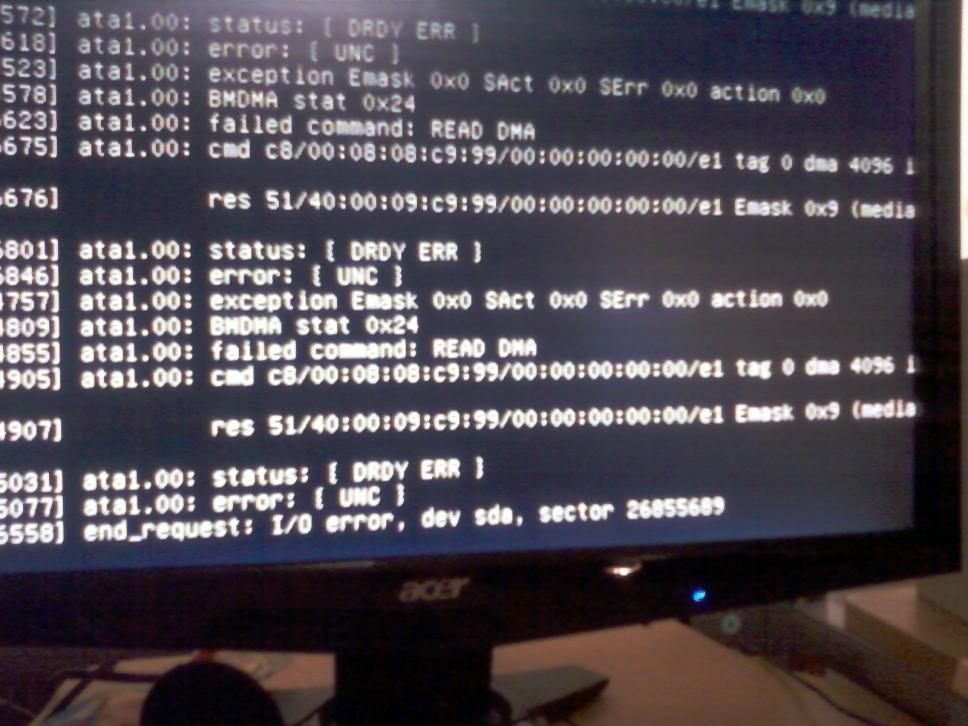

Po bezproblemowej instalacji Debiana mam problem z dyskiem. Dla ścisłości wspierałem się: http://debian.linux.pl/threads/743-Pora ... ji-Debiana
Po instalacji pyta się mnie, czy zainstalować gruba, potwierdziłem później wyświetlił się komunikat, że wszystko jest w porządku. Wysunął cd-roma i się zresetował. Krążek wyciągnąłem. Pokazał się post, później grub, po 3sekundach. wybrał pierwszego Debiana. No i zaczęły się problemy. Wyświetlał po kolei, że uruchamia poszczególne programy i później błędy (załączam na zdjęciu). Dysk to jakiś stary ATA chyba 15Gb, wcześniej na nim był Windows nie było problemów, dysk został poprawnie sformatowany. Jest na nim tylko Debian i partycja wymiany.
Poczekałem sobie ponad 5 minut aż skończył krzaczyć. Zapytał o dane do logowania, podałem poprawnie i mnie zalogował. Później chciałem zaktualizować repetytoria i zaczął znowu walić błędami.
Teraz pytanie, zmienić dysk i zainstalować jeszcze raz czy da się to jakoś naprawić.

Wszystko wskazuje na to iż na Twoim dysku są jakieś problemy z transmisją danych. Sugerowałbym sprawdzić podłączenie dysku do taśm i zasilania (najlepiej na nowym, czytaj sprawnym okablowaniu). Właśnie to moim zdaniem powoduje problem (bynajmniej tak wynika z załączonych przez Ciebie fotografii).
Proponowałbym po sprawdzeniu powyższego i ewentualnym wyeliminowaniu problemów z okablowaniem sprawdzić dysk w następujący sposób:
  1. Zdobycie dystrybucji narzędziowej np: SystemRescueCD http://www.sysresccd.org
  2. Po jej uruchomieniu w trybie LiveCD wykonać w konsoli poleceni(e)a:
    e2fsck-f-c-v / dev/sda1
    Gdzie /dev/sda1 to nazwa urządzenia, dysku z błędami (jak jest u Ciebie nie wiem) - następnie załącz logi.
I/O error, dev sda, sector 26855689
Sugeruje błąd odczytu/zapisu "pewnego" fragmentu dysku - nie jestem tutaj w stanie stwierdzić, ani nawet wykluczyć fizycznego uszkodzenia dysku tzw. "bad sector". Jak załączysz log to będziemy się zastanawiać "co dalej".
