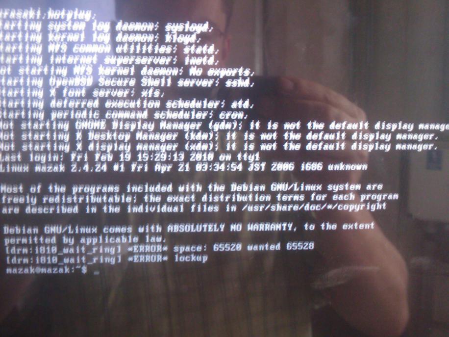

Opiekuje się maszyną, którą steruje program pracujący na Debianie Potato 2.05a. Mam dodatkowy - awaryjny dysk, gdy go podłączyłem ukazał mi się komunikat, który załączam jako obrazek (inaczej nie potrafię).
Moja wiedza na temat Debiana to Wiki i debian.org - początkujący.
Problem jest taki, że powinno się na ekranie pojawić środowisko graficzne i poprzez "autostart" uruchomić właściwy program.
Proszę o wskazówki jak uruchomić interfejs graficzny - konsola działa - jak widać.

Jak widać, żaden DM (display manager) nie chce się uruchomić, bo wszystkie zainstalowane twierdzą, że nie są domyślnym. W takim razie trzeba ustawić jakiś domyślny, co się pewnie robi na przykład jakoś tak:
dpkg-reconfigure gdm
Posty: 6453
Czy środowisko X zainstalowane?
Czy jakiś manager logowania zainstalowany?
man man update alternatives

Yampress, po wpisaniu polecenia uruchomienia środowiska graficznego, efekt jak na załączonym zdjęciu. Menadżer logowania? Jest Lilo, udało mi się zmienić hasło roota z pomocą edytora vi. Nie bardzo wiem o co Ci chodzi, przepraszam. Nie mam połączenia z internetem, nie mam CD-romu, mam tylko USB.

A środowisko graficzne masz skonfigurowane? Spróbuj wykonać:
XF86Config
lub:
XF86Setup

Niestety mimo wyboru menadżera w dpkg nic się nie dzieje - załączam zrzut ekranu
skonfigurowałem XFree86 - żadnego efektu.
Zrzut ekranu usunąłem, całkowicie nieczytelny.
Zamiast obrazków zacznij dostarczać tekst z konsoli. Obrazki są nieczytelne. Poszukaj starszych poradników w języku polskim, w większości są oparte o starsze wersje Debiana.

Wiem czemu się nie uruchamia. Na tych dwóch komputerach są dwie różne karty graficzne. Skoro przeniosłeś system z jednego komputera na drugi to zapewne w tym problem. Wklej plik konfiguracyjny z /etc/X11 nazywa się chyba xf86config.conf czy coę w tym rodzaju (stary jestem i nie pamiętam już co było w Debianie sprzed 11 lat). Podaj dodatkowo jakie karty graficzne masz na tych komputerach.
