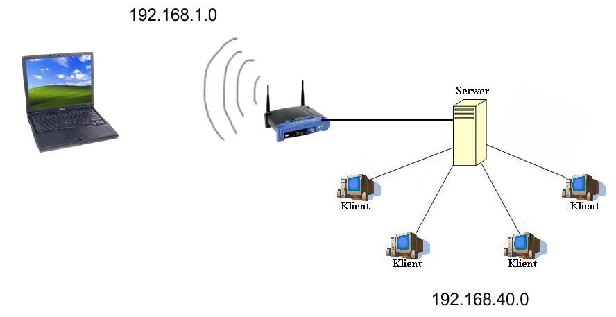

Mam problem z odpowiedzią na ping. Problem jest taki, mam sieć jak na zdjęciu, napisałem kilka reguł iptables.
# czyszczenie starych [b]reguł[/b]
iptables -F
iptables -X
iptables -t nat X
iptables -t nat F
[I]#Polityka działania[/I]
iptables -P INPUT DROP
iptables -P OUTPUT ACCEPT
iptables -P FORWARD DROP
iptables -A INPUT -i eth0 -p icmp -j ACCEPT
iptables -A INPUT -i eth2 -p icmp -j ACCEPT
iptables -A INPUT -i eth0 -i lo -j ACCEPT
iptables -A FORWARD -o lo -i lo -j ACCEPT
I teraz tak:
[INDENT]na ruterze, w lanie mam 192.168.1.1
na serwerze, na wanie tj. eth2 192.168.1.2
na serwerze, na lanie tj. eth0 192.168.40.1 [/INDENT]
jeśli puszczam ping z laptopa, z sieci 192.168.1.0 na ruter, na serwer na wan oraz lan, ping dochodzi, a jeżeli chcę puścić, na któryś komputer z sieci lan to ping nie dochodzi. Wszystkie firewalle na komputerze lokalnym są wyłączone.

slui12 pisze:jeśli puszczam ping z laptopa, z sieci 192.168.1.0 na ruter, na serwer na wan oraz lan, ping dochodzi, a jeżeli chcę puścić, na któryś komputer z sieci lan to ping nie dochodzi. Wszystkie firewalle na komputerze lokalnym są wyłączone.
Na łańcuch FORWARD ustawiłeś akceptowanie ruchu tylko dla interfejsu lo. Jeśli puszczasz pinga z laptopa na któryś komputer za serwerem pakiety przechodzą przez łańcuch FORWARD i odpowiednie interfejsy.
Posty: 6468
iptables -P FORWARD ACCEPT
Lub z uściśleniem tak jak masz, tylko musisz akceptować. Przekierowanie danych z podsieci w firewallu.

Rzeczywiście problemem okazało się brak akceptacji na łańcuchu FORWARD dla interfejsu eth2 (WAN).
Serdeczne dziękuję za pomoc i pozdrawiam.
