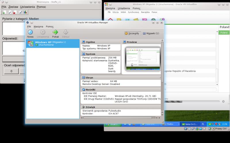

Zaktualizowałem środowisko KDE do wersji 4.6.2.
Wcześniej miałem 4.4, a mój aktualny system to Debian Wheezy.
Mam problem z stabilnością. Otóż zdarza się, że plasma ulegnie awarii i wygląda tak:
[LEFT] Obrazek
[/LEFT]
Poza tym kilka razy uległ awarii Kontakt. Czy ktoś już miał podobny problem? Można coś z tym zrobić?

Logi, logi. Znowu zadajesz zbyt ogólne pytania.

Właśnie miałem kolejny reset plazmy. Oto informacje o błędzie:
Application: Powłoka pulpitu Plazmy (plasma-desktop), signal: Aborted
[Current thread is 1 (Thread 0xb2449720 (LWP 19424))]

Dodam, że stało się to podczas słuchania muzyki w Amaroku.
Zauważyłem także, że praktycznie za każdym razem resetuje mi się środowisko graficzne po tym jak przełączę odtwarzacz flash (np. youtube) z trybu normalnego w tryb pełnoekranowy. Jest to niezależne od przeglądarki, zarówno w Firefox, jak i Operze jest tak samo. Gdy oglądam coś w trybie zwykłym (niepełnoekranowym) jest ok.
Jakieś pomysły?
Może znowu coś z xorgiem. Spróbuje w wolnej chwili wygenerować plik xorg.conf. Może coś pomoże, zobaczymy.
