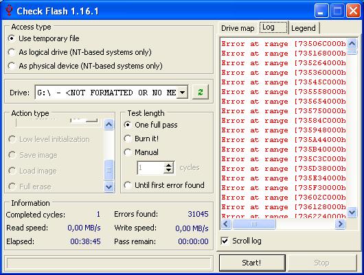

Używałem wszystkiego co tylko udało mi się wyczytać w necie i na różnych forach, Gparted, parted systemowe, GParted Live, mc (w mc od GParted Live zdaje się też udawało mi się usuwać pliki, ale tylko fikcyjnie, bo ukazywały się z powrotem), Knoppiksa Adriane, linuksowe i windowsowe narzędzia, długo by tu wyliczać. Ostatnio zobaczyłem co zrobi program Check Flash ustawiając go na pełne kasowanie i od początku same błędy, zobacz zdjęcie. bo pendrive od razu jak się go ruszy ukrywa dane i daje różne błędy, jak tu na końcu, że niby dysk jest nie sformatowany...Yampress pisze:Użyj może do formatowania gparted albo innego okienkowego menadżera.
