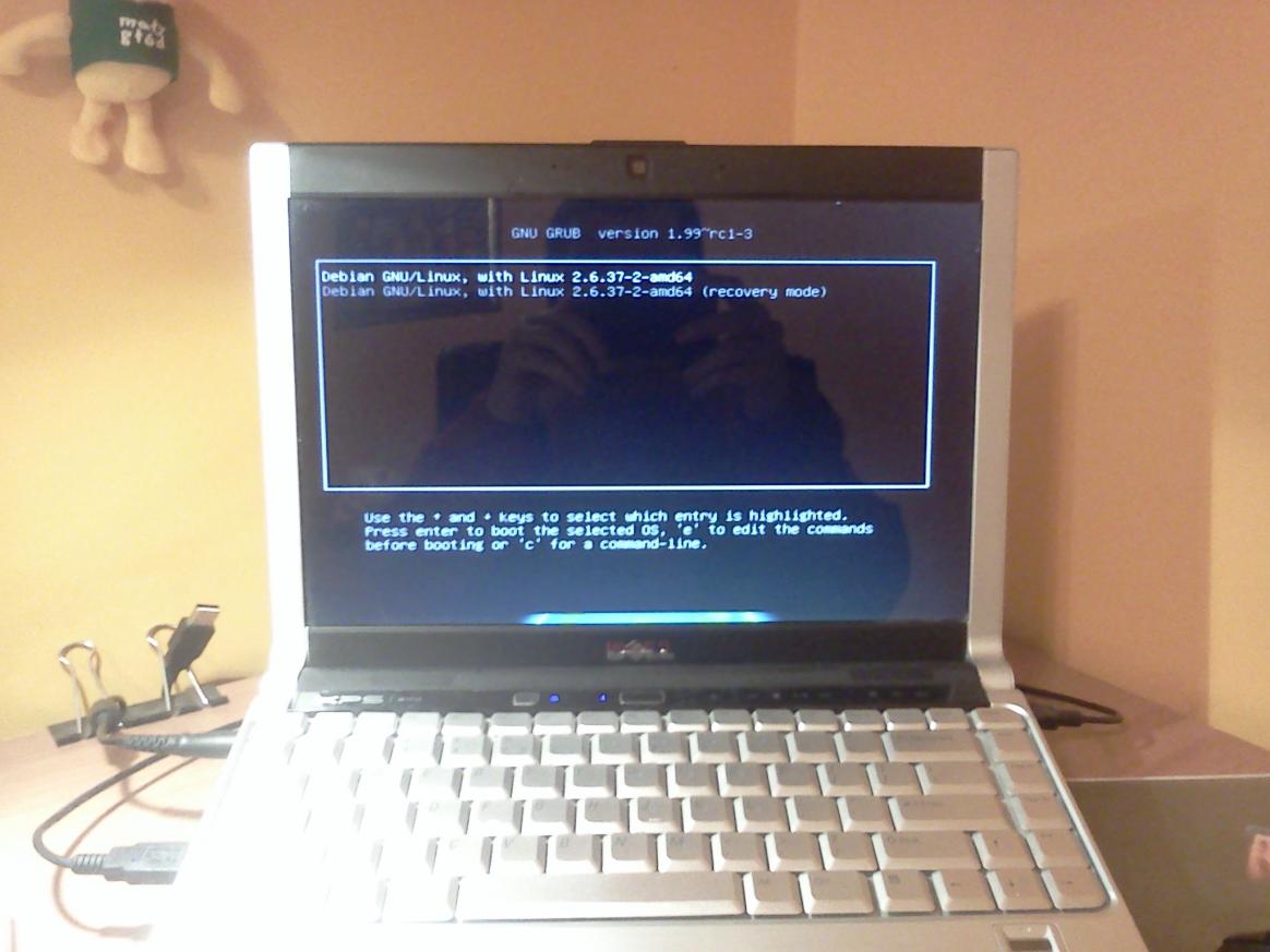

[+] grub - zakryty ekran powitalny
Mam taki problem, otóż obrazek w grubie jest zakryty przez tabelę z jądrami.
Sprawdzałem konfigi, lokalizacje obrazków ale wszystko wygląda na prawidłowe.
Problem pojawił się po dzisiejszej aktualizacji Sida (zaległa od ponad miesiąca).
W pliku:
aktywuj wpis:
i wykonaj p tym:
/etc/default/grubKod: Zaznacz cały
GRUB_GFXMODEKod: Zaznacz cały
update-grubDziwne, ba u mnie, po tej samej aktualizacji, wystarczyło to, o czy napisałem w poprzednim poście.
Może pokaż jak wygląda u Ciebie plik:
/etc/default/grubhttp://wklej.org/id/492596/

Zmień zawartość
Na taką: http://wklej.org/id/492600/
Wpisz w konsoli jako root:
I wykonaj restart komputera.
