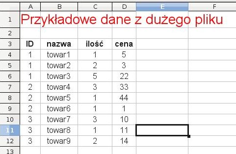

Mam jeden duży plik z danymi w arkuszu OpenOffice.Calc, chciałbym importować te dane do innego pliku OO.Calc jeżeli te dane spełniają jeden określony warunek. Coś jak SUMA.JEŻELI, chciałbym funkcję IMPORT.JEŻELI.
Poniżej przedstawiam przykładowe dane.

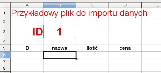

Chciałbym aby po wpisaniu (mniejszy obrazek) w pole ID identyfikatora, przeniosło mi dane z pliku źródłowego ale tylko te których ID = wpisany nr identyfikatora, przykładowo 1.
Nie mam pomysłu jak to importować.

Ja bym to zrobił tak:
=JEŻELI((Arkusz2.C4=11);11;" ")
Wklej ten tekst do komórki C1 pierwszego arkusza, a do komórki D3, drugiego arkusza wpisz 11.
Między plikami podajesz ścieżĸę do pliku.
W cudzysłów ujęta jest spacja, kiedy komórka do przeniesienia jest pusta lub jej wartość różna od zdefiniowanej.
Można też użyć funkcji:
POWT(A4;1)
Czyli powtórz komórkę A4 w innym miejscu np. w D5.
