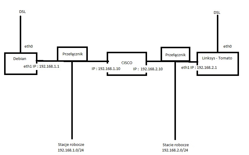

Sprawa wygląda tak:
sieć1: 192.168.1.0 sieć2: 192.168.2.0
sieć 192.168.1.0 obsługuje serwer linuksowy:
eth0: dsl adres na sztywno
eth1: adres 192.168.1.100 (brama i dhcp)
sieć 192.168.2.0 router (tomato)
eth1: 192.168.2.1 (brama +dhcp)
Chcę ustawić pomiędzy tymi sieciami routing na małym ruterze Cisco.
[INDENT]vlan 1 192.168.1.10 - podłączony do sieci 1
vlan 2 192.168.2.10 - podłączony do sieci 2
[/INDENT]
Routing na Cisco skonfigurowany poprawnie.
Na ruterze w sieci drugiej skonfigurowana trasa:
route add 192.168.1.0 netmask 255.255.255.0 gw 192.168.2.10
Na ruterze w sieci pierwszej skonfigurowana trasa:
route add 192.168.2.0 netmask 255.255.255 gw 192.168.1.10
I sprawa jest dziwna bo z sieci drugiej mogę pingować bramę sieci pierwszej, czyli 192.168.99.100, ale nie mogę już innych maszyn.
A z sieci pierwszej nie mogę pingowąć ani bramy ani stacji z sieci drugiej.
Traceroute zatrzymuje się na bramie 192.168.1.100 i nie idzie dalej.
Ale gdy wejdę przez ssh na ruter (192.168.1.100) to mogę pingować obie sieci "całe".
Gdy na komputerze klienckim w sieci pierwszej zmienię bramę na 192.168.1.10 to routing działa pięknnie.
Co to może być?

Lesiex, narysuj jakiś schemat tego układu to będzie łatwiej rozwiązać problem.

  • Z komputera w sieci 192.168.2.0/24 jestem wstanie pingować na 192.168.1.100.
  • Z komputera w sieci 192.168.1.0/24 tylko na komputery w tej sieci, ale z bramy w tej sieci czyli 192.168.1.100 mogę pingować już do drugiej sieci.
  • A na stacji w sieci 192.168.1.0/24 jak ustawię bramę na interfejsie Cisco, czyli 192.168.1.10 to działa routing.
Temat do zamknięcia.
miałem zakomentowany wpis w iptables:
iptables -A FORWARD -d 192.168.2.0/24 -o eth1 -j ACCEPT
A jednak mam jeszcze problem.
Mianowicie wszystko działa jak na schemacie.
Z komputera w sieci 192.168.1.0 mogę wejść na maszyny w drugiej sieci.
Ale z maszyny w drugiej sieci do pierwszej już nie mogę. Ping działa, traceroute też. Ale różnica jest taka że trasa z sieci 1 do 2 jest dłuższa o jeden przeskok (192.168.1.100).
Co może być nie tak?
