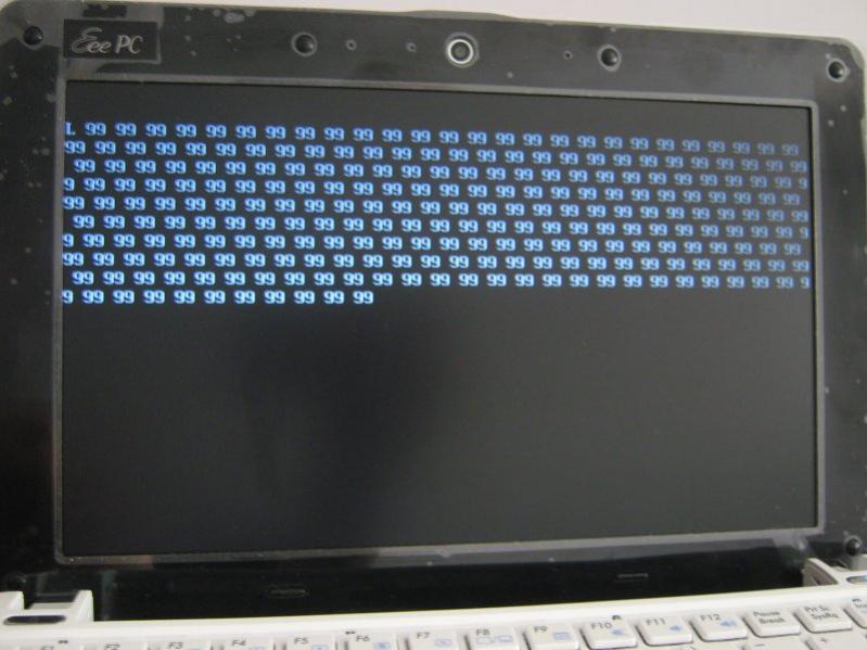

Teraz zrestartuję i dam znać czy zadziałało...
Nie zadziałało. Teraz przy starcie widzę czarny ekran wypełniony do połowy "99" (jak w załączonym zdjęciu). Spróbuję jeszcze wykonać kroki z podanego linka tzn.
http://jakilinux.org/linux/ubuntu/przyw ... i-windows/ i zamelduję czy zadziała.
