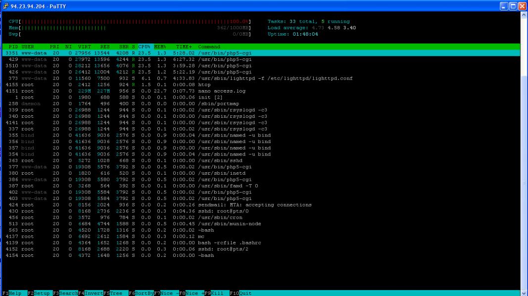

Dziękuję za odpowiedź. W załączniku zrzut ekranu z programu htop podczas 100% użycia.

Generalnie nie słyszałem o przypadku, gdy obciążanie serwera przez skrypt byłoby związane, z krótkim czasem na wykonanie skryptów. Zazwyczaj krótkie czasy na wykonanie skryptu powodują, iż skomplikowany skrypt nie zdąża się wykonać i tyle. W twoim przypadku wygląda to tak jakby jakiś skrypt powodował obciążenie. Może masz jakąś pętlę czy coś. Zauważ, że pojedyńczy skrypt obciąża czas procesora w ok 20% a to jest generalnie możliwe, jeżeli jest mocno skomplikowany. Często tak się dzieje, gdy skrypt mocno męczy bazę danch, chociaż na moje oko to powinien wtedy proces bazy danych pojawić gdzieś w górnej pozycji, więc pewności nie mam.
Akurat ze względu na to, że mamy bardzo potężną bazę danych to korzystamy ze zdalnego MySQL-a na innym serwerze w tej samej serwerowni, bo przedtem było bardzo duże zużycie RAM-u i procesora.
