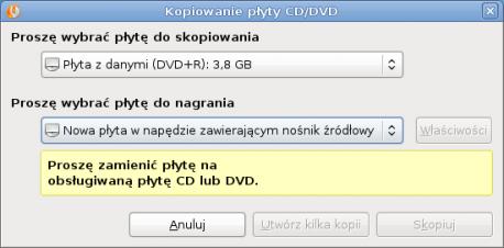

Mam problem z przegrywaniem płyt DVD. Za każdym razem wyświetla mi się, że mam zmienić płytę na obsługiwaną (dokładny tekst na zrzucie ekranu). Płyty CD przegrywają się bez problemów.
Brasero jest w wersji 2.30.1.

Może to nie problem Brasero tylko twojego napędu, który nie potrafi poprawnie rozpoznać nośnika (przydałby się nowszy firmware)? (to 3,8Gb miejsca na płycie to raczej nie jest standard, chyba, że już tam coś nagrywałeś)

yantar pisze:Może to nie problem Brasero tylko twojego napędu, który nie potrafi poprawnie rozpoznać nośnika (przydałby się nowszy firmware)? (to 3,8Gb miejsca na płycie to raczej nie jest standard, chyba, że już tam coś nagrywałeś)
3,8 Gb ma płyta, którą mam zamiar przegrać.
