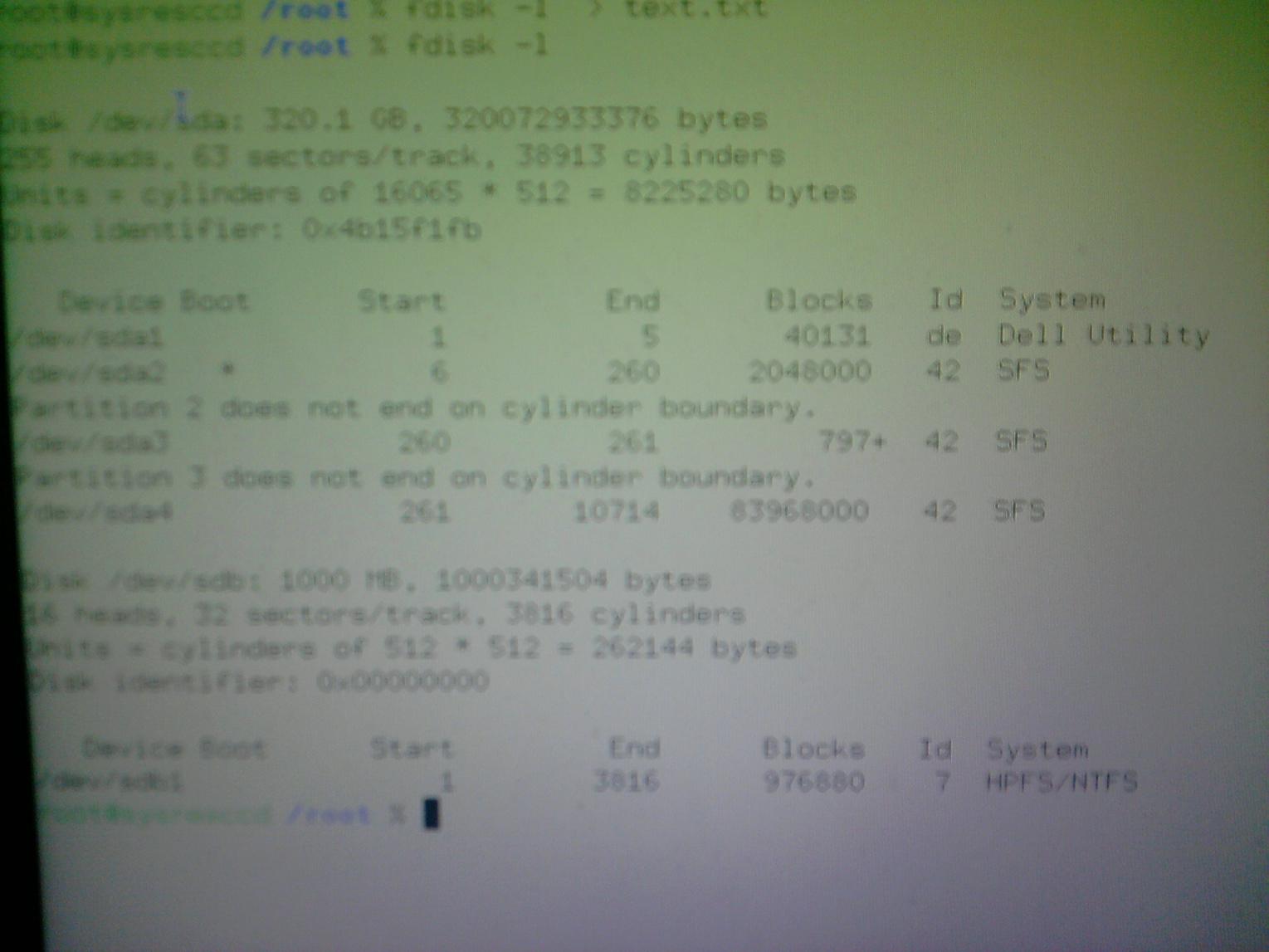

mr_aaa
Rejestracja: 12 marca 2010, 19:02
Post autor: mr_aaa »
Załącznik zdjcie0032c..jpg nie jest już dostępny
Przepraszam że zdjęcie i do tego słabej jakości ale robione z komórki, a na System Rescue CD nie mogłem odpalić internetu.
Mam nadzieję że to pomoże

super zdjęcie, zapis do pliku się popsuł?
fdisk -l > NAZWA_PLIKU

Już po samym fdisku widać, że rozmiary partycji są niewłaściwe (przynajmniej dla Linuksa).
Nie bardzo rozumiem po co jest partycja nr 3 o wielkości jednego cylindra.
Sam partycjonowałeś ten dysk?
Nie widzę też aby jakakolwiek z partycji była rozpoznawana jako NTFS.
Proponowałbym Ci ściągnąć najnowszą wersję Gparted liveCD, może dystrybucja której używasz do partycjonowania używa jakiejś starej wersji ntfstools.
Z ciekawości możesz zrobić:
ntfsresize -V
Dowiemy się wtedy jaka wersja tego narzędzia jest w System Rescue Cd.

mr_aaa, zanim cokolwiek zaczniesz robić to wykonaj kopię zapasową tego co jeszcze się da.
Partition 2 does not end on cylinder boundary.
Partition 3 does not end on cylinder boundary.
Oznacza to, że partycje nie kończą się na granicy cylindra. Taka informacja wymaga przebudowania partycji lub nawet ich ponownego założenia. Może to spowodować utratę danych.
Do tworzenia partycji używaj zawsze jednego narzędzia.
Ps. Przedstawianie takich informacji w postaci obrazka nie jest wygodne i czytelne.

ntfsresize -V     -    v2.0.0 (libntfs 10:0:0)
fdisk -l - przepisane.
Device        Boot  Start       End          Blocks        ID    System
/dev/sda1                 1         5           40131        de    Dell Utility
/dev/sda2        *       6      260       2048000        42    SFS
Partiton 2 does not on cylinder boundary.
/dev/sda3              260     261             797+       42    SFS
Partiton 3 does not on cylinder boundary.
/dev/sda4              261   10714      83968000      42    SFS
I to jest laptop. Od nowości w sumie raz tylko ułożyłem sobie dyski na Windowsie7, teraz właśnie wydzieliłem około 60 GB na Debiana i niestety. Jak widać.

Teraz widać dodatkowy dysk o wielkości 1 GB? [chyba, bo jakość tego zdjecia pozostawia wiele do życzenia].
W tej chwili jeśli rzeczywiście chcesz przygotować sobie miejsce na zainstalowanie debiana, to jedynym rozwiązaniem jest to zaproponowane przez fnmirk'a, czyli backup wszystkiego co masz na dysku.
Potem można pobawić się fdiskiem, zmienić rozmiary partycji na prawidłowe, ustalić rodzaj partycji i wydzielić określoną ilość miejsca dla debiana.
Ja proponuję ci:
  • przygotuj sobie GParted Live CD [ponieważ ma dużo narzędzi zarówno do partycjonowania, jak i zarządzania partycjami NTFS]
  • zdobądź jakąś dystrybucję live CD, w której będziesz w stanie skonfigurować sobie sieć, ponieważ na podstawie zdjęć z telefonu ciężko jest pomóc w tak odpowiedzialnym zadaniu jak partycjonowanie dysków
