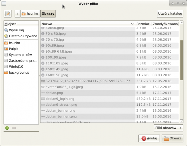

W Debian 8, mogłem wybierać dowolne obrazy z zawartości komputera.
Po upgradzie do 9-tki ostała mi się jedynie możliwość wyboru zdjęć z głównego katalogu "Obrazy" - zawartość wszystkich innych katalogów/podkatalogów była w tej operacji niedostępna (blada).
W nettopie zaś, po upgradzie mogłem zmieniać tapetę , korzystając jedynie ze zdjęć znajdujących się na pulpicie.
Oba te przypadki zawalałem na jakieś potknięcia podczas upgrade.
Jednak obecnie, na czystej instalacji Debian10, WSZYSTKIE zdjęcia w katalogach/podkatalogach są niedostępne (??)
Sprawdzałem uprawnienia do zdjęć i zawartość w katalogu głównym Obrazów, dostęp (odczyt a nawet i zapis) mają wszyscy.
Co może powodować owe ograniczenie tylko do kilku tapet systemowych ?

Już wyklikałem ...
Po zaznaczeniu katalogu np. Obrazy, należy ten katalog dodać (zielony plusik w dolnym, lewym rogu).
Jak go zaznaczymy i klikniemy "otwórz", to wówczas otwiera się zawartość zdjęć w oknie wyboru tapet.
I w taki sam sposób, trzeba się obejść ze wszystkimi innymi katalogami ze zdjęciami :)

Raczej wszystko działa jak należy, tylko tytuł okna jest mylący (mówię tu o pierwszym screenie w temacie), bo nie wybierasz pliku, tylko katalog. Tak więc mimo, że widzisz tylko wyszarzone pliki wewnątrz katalogu Obrazy, wystarczy kliknąć Otwórz, nie musisz kombinować z dodawaniem zakładek. Przynajmniej u mnie to tak działa od jakiegoś czasu.

Otwierałem katalogi dwuklikiem i to nie działało.
Ale faktycznie, przez "Otwórz", działa :)
