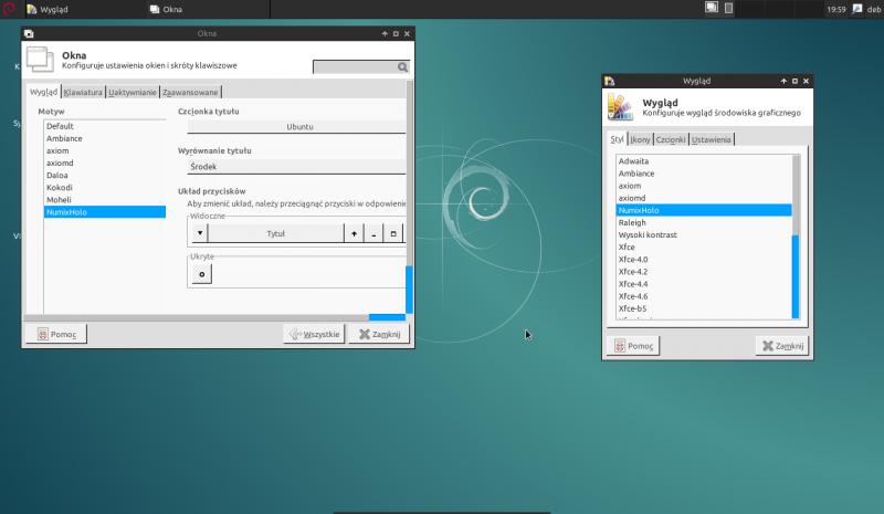

Na początku miałem w folderze /home/d/.themes i wtedy w ogóle nie działało praktycznie, po Twoim poście wrzuciłem tak jak jest napisane w instrukcji do katalogu: /usr/share/themes/ ale nadal to nie wygląda tak jak na screenach motywu (NumixHolo):
Przechwycenie obrazu ekranu - 22.01.2016 - 19:59:20.jpg

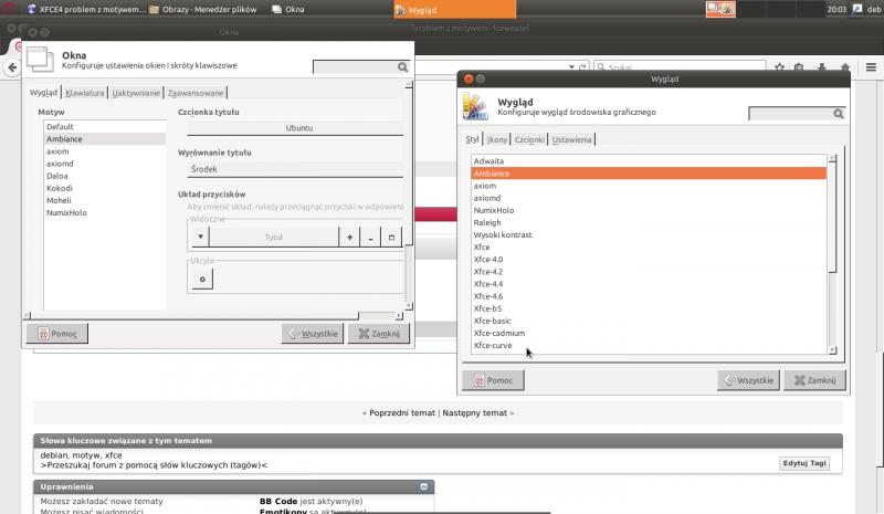

Podobnie sytuacja wygląda z Ambiance:
Przechwycenie obrazu ekranu - 22.01.2016 - 20:03:10.jpg
rflt pisze:Skopiowałem do katalogu /home/nazwa_uzytk/.themes
I z tego katalogu usunąłeś to co tam wpakowałeś wcześniej?

pone13
Posty: 337
Lokalizacja: Leszno
Post autor: pone13 »
#apt-get install gtk2-engines-murrine
, bądź inny wymagany przez theme.
