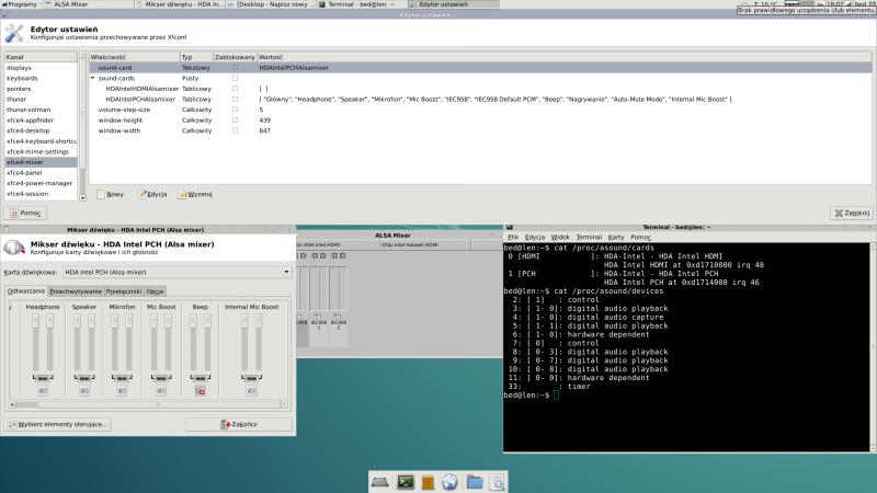

Brak dźwięku w xfce
Post autor: jantar »
Zainstalowałem debiana xfce, i nie mam dźwięku, próbowałem kilku rozwiązań, ale bez skutku. Na pasku zadań przy ikonce mam komunikat "Brak prawidłowego urządzenia i/lub elementu." Jedyny dźwięk jaki udało mi się wydobyć z systemu, to nieszczęsny beep. Niżej link do screena z informacjami
http://postimg.org/image/ml797z63l/full/
Przechwycenie obrazu ekranu - 16.10.2015 - 18:07:51.jpg
Posty: 6445
wydaj polecenie po czym
dpkg -l |grep alsa-utils
oraz
dpkg -l |grep xfce4-mixer
i wklej tutaj na forum co wyświetlą te polecenia. I nie w postaci zrzutów ekranów. Tylko normalnie tekst w tagach quote

Posty: 6445
wydaj w konsoli polecenie
alsamixer
i podgłośnij wszystkie kanały
Master
PCM
Front
Sorround
Center
i zobacz co będzie.
Sprawdz czy masz wczytany moduł snd_hda_intel
lsmod |grep intel
jantar
Posty: 75
Rejestracja: 22 kwietnia 2014, 14:51
W alsie już wcześniej ustawiłem wszystko na maxa, wydaje mi się, że problemem jest to, że hdmi jest ustawione jako domyślna karta dźwiękowa.

Posty: 6445
HMM
stwórz plik
/etc/modprobe.d/asound.conf z taką zawartością
alias char-major-116 snd
alias snd-card-0 snd-hda-intel
alias snd-card-1 snd-hda-intel
options snd cards_limit=2
options snd-hda-intel id=SB index=0
options snd-hda-intel id=HDMI index=1
i reboot
Jeśli nie zadziała to co podał Yampress to podaj wynik polecenia:
dpkg -l | grep gstreamer
